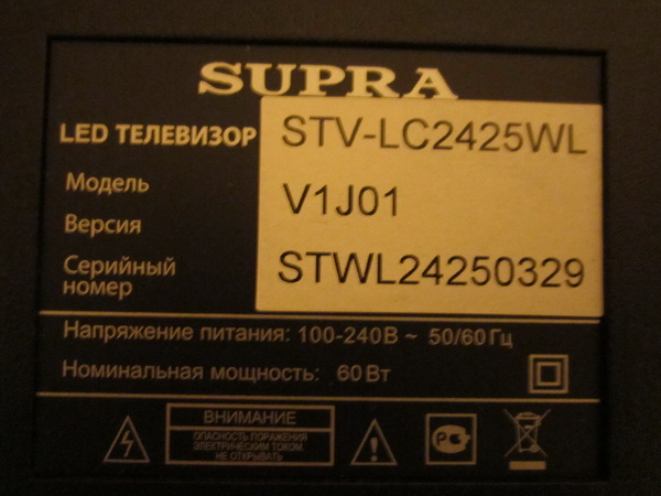

Подскажите какой нужен блок питания к Телевизору Supra STV-LC2425WL
Конечно 12 вольт постоянного напряжения.
Сколько Ампер надо?
На этикетке написано что 60 Ватт, сзади телевизора.
Считаю 60 Ватт разделить на 12 Вольт, получается 5 Ампер.
Правильно ли?
Я посмотрел этикетку что написан что питание на 100-240 Вольт 50\60 Герц
и хотел в розетку воткнуть.

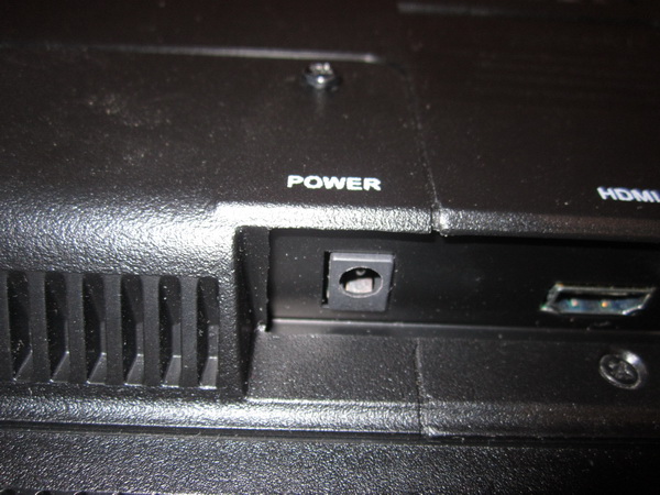

Но смутило сто вилка не сетевая а как от адаптера.
Стал выяснять и интернете, и точно, телевизор не надо в розетку втыкать.
Странно то как? Пишут что питание 100-240 Вольт 50\60 Герц а на самом деле 12 Вольт 5 Ампер.

Maksimov писал:
Конечно 12 вольт переменного напряжения.
Не переменного а постоянного...
Google писал:
SUPRA STV-LC2425WL используется внешний источник типа KPA-060F Adapter 12V, 5A.

Maksimov,
К шарпу подошёл обычный 12 вольт, только вот разъём там было пинов на 8.
В супре сколько пинав?

toto, в этой Супре вход питания как от адаптера.

А вообще любой пойдёт 12 Вольт 5 Ампер.
