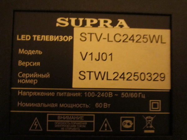

Телевизор SUPRA STV-LC2425WL, синева в режиме VGA.
Но в режиме TV нормальные белы цвета.
Не знает ли кто в чём дело.
Пульт не родной и войти в не могу в сервисное меню, да и точного Кода не знаю.
Кнопками тоже н смог войти в сервисное меню, всеми возможными вариантами из интернета.
В режиме VGA доступно в настройках только Яркость и Контрастность, и при каждом включении сбрасывает на умолчания заданные в настройках режима TV, то есть не фиксируются настройки режиме VGA.
Хотя в режиме TV все настройки фиксируются и запоминаются на раз.

Резисторы на входе VGA проверял?

Конденсаторы некоторые менял, исправные на другие, не помогло.
Резисторы не проверял.
Как проверять резисторы не зная номиналов?
Может на пробой имеете ввиду?
Или на разрыв контакта?
Могу проверить если бы знать чего смотреть.
Подскажите.
Не может ли быть в сервистном меню чего не так?

Maksimov писал:
Номиналы должны быть одинаковые по R / G / B - ИХМО

Вход в сервисное Input 2580
