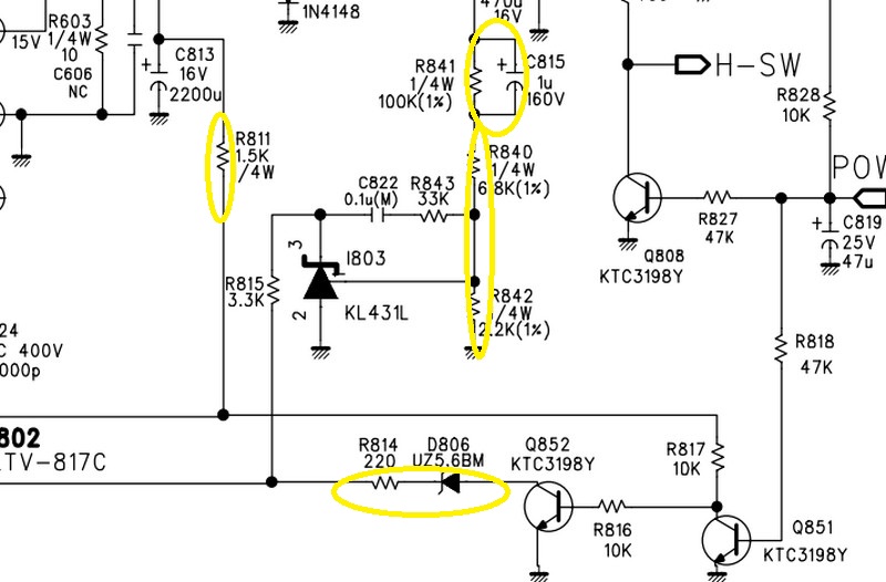

Здравствуйте, не могу никак поднять этого засранца, предыстория такая попался мне он в плачевном состоянии (отдали на запчасти) запускался но растр был слегка растянут, и были танучки на чёрном фоне за белым текстом тени тянулись вправо. я заменил все конденсаторы на абсолютно новые, но на b+ было в районе 148-150 вольт собственно я гланул к оптопаре она была мертва заменил на новую также было 150 вольт, ну и при замерах напряжений что приходят на оптопару случайно щупом коротнул её ноги, в итоге вылетел строчный транзистор, и скоростной диод D807, заменил оптопару и tl431 восстановил их обвязку ставил резюки таким номиналом как на схеме, потом пробовал включить без строчного транзистора, в итоге он попробовал стартануть но сгорел диод R840 и телек опять ушёл в защиту, при попытке старта на B+ кратковременный всплеск напряжения до 200+ вольт и постепенно падает к 0. куда ещё копать?

Jaguar69 писал:
что посоветуете ещё проверить в блоке питания?
начать с изучения работы ШИМ STR-F6653. Там в плане управления выходным напряжением не так много деталей. Когда ящик к тебе попал, не было в должной степени стабилизации. Сейчас вообще идёт вразнос. Проверять ковровой бомбардировкой всё во вторичке и в первичке, что за это отвечает. Можно просто сымитировать вторичные цепи путём подбора резистивного делителя и смотреть по выходу изменения (требуемые режимы на оптопаре есть в схеме). Это позволит локализовать проблему либо первичка, либо вторичка.

R840 , просто так сгореть не может. Это надо 431 перевернуть раком или не исправный впаять чтобы он на землю слил ток.
А так , если напряжение выше нормы выходит, в большинстве случаев резисторы делителя в цепи управления номинал увеличивали либо стабилитроны так сказать подтекали. Так учили нас деды....Так учили отцы.

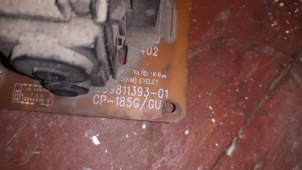

Jaguar69
Сообщения: 24
Сообщение #17 От 31/08/2026 17:50 цитата
вот маркировка шасси
  20260831_1615400.jpg  192.65 КБ  Скачано: 9 раз(а)
валентин-сибиряк
Сообщения: 9141
валентин-сибиряк
Сообщение #18 От 31/08/2026 18:01 цитата
Он самый.
