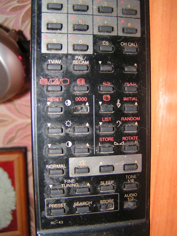

Люди добрые подскажите, всё голову сломал.
Подарили старый телевизор Орион Т2900. Не могу разобраться как войти в настройку каналов!!!!!! рёв в три ручья

Serje, есть Орион только с пульта настройка каналов.

Да похоже что только с пульта, но вот что нажимать, 4 часа бился так и не нашел

Serje, фото пульта бы сюда.
ДОБАВЛЕНО 15/04/2008 12:22
Нашел в справочнике - RC-37. Такой у тебя?

Вот пульт. Н а самом телевизоре, на морде под крышкой) только кнопки вкл,Fine Tuning -+, звук -+, каналы + -

Кнопку PRESET нажимал? И проверь кнопки на пульте - работают вообще или нет.
Пульт точно от него?

B.B., прав на все сто. контактные площадки "вытерлись".разбери,помой и проверь к прм. пинцетом.

Нажимал, тихо. Ок попробую, разобрать и протереть.
ДОБАВЛЕНО 16/04/2008 09:50
Пульт, точно от него. Каналы переключает, яркость баланс и тд...

Preset - для включения режима настройки , search- для настройки , store - для запоминания выбранного канала

ПДУ надо помыть от САЛО смех и поменять резину классно! может и настройка появится подшучивать, дразнить
