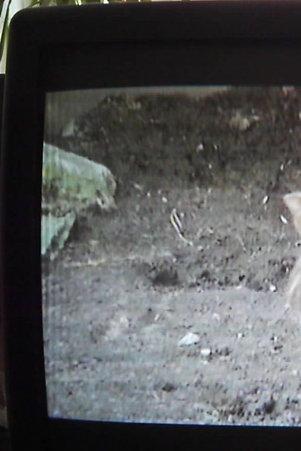

Телевизор с шасси СUС 1836, 100 гц, 3:4, диагональ 70 см. Имел два видимых дефекта; первый - вогнутая бочка изображения, устранен заменой IC55010 TDA8145 (Ost-West -коррекция) и D55012 ZPD33. Второй - вертикальные полосы в левой части изображения, идут сверху до низу экрана (см. фото). Полосы как бы размыты, шириной около 5 мм. Кол- во полос 4 - 5, и их яркость убывает слева направо.
Проявляется одинаково на всех каналах.
Замена Feature Box ничего не дало. Что может быть причиной дефекта?
Help! Заранее благодарен.
  IMAG0.JPG  55.52 КБ  Скачано: 2674 раз(а)

inday, замени электролит по +В

мастер-ломастер, причем здесь лит по +В?
inday, экий ты быстрый, сразу железяку менять. А подумать? Где была неисправность? По какой причине коррекция вылетела?

Roger Wilco, такая мысль, вообще говоря, была, что эти дефекты завязаны. Но что можешь предложить?

inday, Лучше проверить все электролиты, на выходе БП улыбка

Питание ВУ в норме? Кондер по питанию ВУ подкинь.

Проверь осциллографом в первую очередь качество вторичных питаний.Коррекция без причины не вылетает: умножалка не постреливает? голливудская улыбка улыбка улыбка

Кто-то в секретах ремонта, правда не для этой шаськи писал:
Неисправность: через несколько минут работы происходит перегрев TDA8145 (можно заменить на TDA4950) и пробой стабилитрона 30 В, 5-pin. Проверить цепь от 6-pin TDA8145 на плату кадровой развертки, откуда приходит 30 В (холодная пайка в колодке субмодуля).
- как одна из причин. А вообще-то приборы и голова - надежнее секретов! подмигивание

Был похожий у PHILIPS, только слева, скорее всего межвитковое отклоняшки. Поменял кинескоп и
выдал, слишком был подсевший. смущен

Паразитные колебания в ОС - ТДКС, шунт РЛС.

Ну раз про это уже много есть, тогда вот такое предложение: (если есть ТМС при исправности элементов) в небольших пределах в первичке резистор подобрать и конечно классика от ТВС90ЛЦ2 катушечку к ТДКСу приладить.

В сервисе фазу погонять? паразитка в ОХе (из фотки следует).

Синхронная помеха - от СР - можел "лезть" куда угодно ... голливудская улыбка

Согласен. Организовать чистый растр с меньшим током луча, для исключения модуляции луча.

попробуй заменить умножитель.Было нечто подобное в Шилярисе 32тц401 только полосы были немного покрупнее , вылечился заменой всей керамики в строке.
