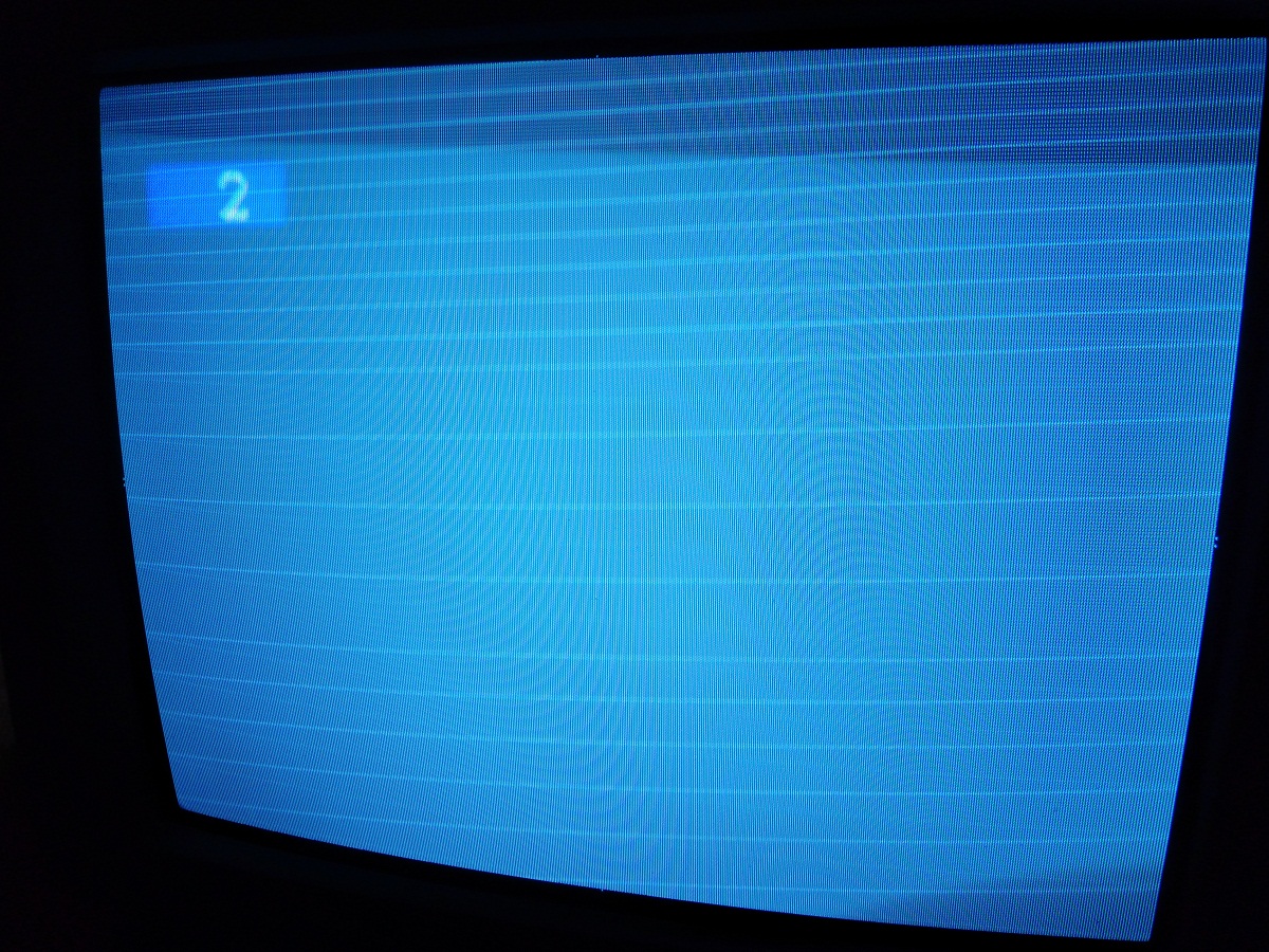

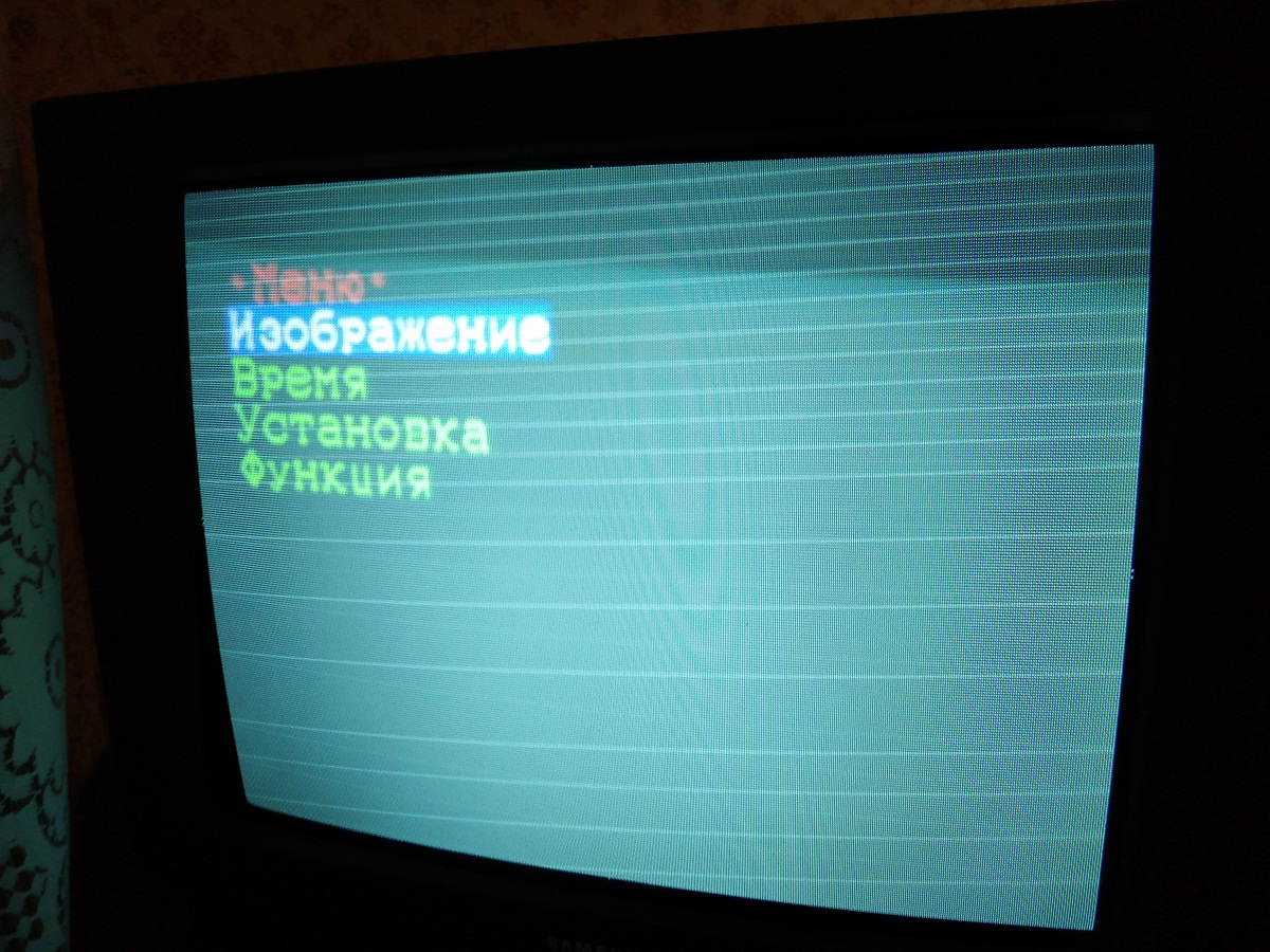

Добрый день. Имеется Samsung CK-2185VR (AA41-10915C S15A). После того как постоял на застекленной лоджии 3 года перестал нормально показывать. Ставил его полностью рабочим. Влага в него не попадала. Все конденсаторы проверил на емкость и ESR. Большого криминала не обнаружил. Самое большое отклонение по емкости не превышает 10%. Пропаял подозрительные моменты. СCRT телевизорами не доводилось работать. К сожалению тот человек который мне помогал с ними покинул этот мир, а подсказать больше некому. Дефект на фото. Каналы телевизор переключает, поиск происходит, меню выводит нормально, а вот картинку независимо с тюнера она приходит либо с видео входа показать не хочет. Показывает наклонные полосы хотя если подключить к видеовходу DVD проигрыватель то фон полос меняется на фон приветствия DVD проигрывателя. Картинки при этом нет.
Подскажите пожалуйста на какой блок в ТВ обратить более пристальное внимание?

Питание видеоусилителя.
Регулятор SCREEN.

Питание видеоусилителей(на плате кинескопа в пределах 200вольт)? Как реагирует на вращение ускоряющего(нижняя ручка ТДКС)? Напряжение на электродах кинескопа (зелёный, красный, синий)?
Если при уменьшении ускоряющего, полосы остаются, то можно отключить RGB от кинескопа(отпаять резисторы), так проверится кинескоп на утечки -экран должен почернеть, если живой. У меня один кинескоп не пережил 3 переездов и стояния 5 лет, стал мутный с утечками в электродах.

Ну кино то есть... сервисная информация показывается без искажений со всеми цветами. Проблема только в картинке которая идет из вне (тюнер, видеовход).

Кинескоп не нравится видеопроцессору - TDA8842 не отпирает пушки. Отопрет - звук появится. Схему открой, посмотри, почему OSD отображается на запертом кинескопе. Можно попробовать приподнять накал для ясности.

Спасибо большое всем. Победа. ТВ заработал. Как говорится от дурной головы рукам покоя нет. Перерыл все электролиты по высокой стороне. Проблем в них не нашел. Вспомнил за регулятор SCREEN о котором говорил Litam. Он был выкручен до упора по часовой стрелке. Немного крутанул его против часовой и все заколосилось. ТДКС стоит не родной. Меняли его черти когда. Возможно не был отрегулирован предыдущем мастером после замены от того и находился выкрученным в крайнее положение, а колебания температуры сделали свое грязное дело.
