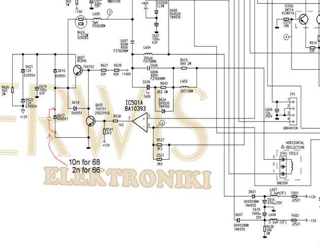

После замены вышеперечисленных деталей телевизор ведёт себя также, на третье включение пробивает строчный транзистор коллектор - база. Где копать?

Класику жанра поменял? (смотри на рисунке) Осцилограф есть? Какой транзистор ставишь?

Замена микросхемы tda6930 ничего не дала, телек ведёт себя также. при третьей попытке включиться пробивает строчный транзистор коллектор - база...
ДОБАВЛЕНО 30/10/2010 08:25
Оригинал 1015hi впаиваю, уже три сменил , кондюк этот менял. Осцила нет. С630 по - схеме 1mf, у меня стоит 10 mf сомнение... R 619 560 Om, у меня 890 стоит....

Сегодня вновь взялся за этот аппарат! Строчку пропаял, заменил Q602 MJD44H11, модулятор D605, С601,С610, D610. Телевизор так же запускается на две сек, выкл.(не в дежурку) и вновь запускается.Успечаю снять(за несколько попыток включения) напруги, все в норме. Строчный не вылетает пока, как раньше - после трёх попыток запуска! В 100Гц блоке проблема?

Отпаиваю IC1008, телек запускается, строка работает, в верхней части экрана узкая полоса светлая. Через две сек после включения слышен щелчок в динамиках. В кадровой напруги в норме.

Я полагал, тему удалили... неисправности нет. Есть шаськи рабочие исправно со своими кинескопами, но 66 кин при смерти. А шаська DS18 c 68 кином со 100 ГЦ блоком от DS15, и прошита под него, и со 100 гц блоком и памятью от 18 заливает рябью весь экран. Нет программатора у меня.

Сергей Блинов, сравни емкостя (в обиязке ТДКС и ОС) в двух шаськах. Сервис не при делах.(в рамках разумного) Разные кины - разное схематическое решение...ИМХО

В том то и дело, что ёмкостя одинаковые. Я уж на диодный модулятор подкинул 330N 2 kv кондюк, получилось вытянуть по 5 мм, но не более. Я так думаю, что в память ещё вбивается при прошивке и модель кинескопа... в этом дело! А что за разъём на плате SV, можно ли к компу через него подключиться?

Оба кина Philips: A68ESF002X43 и A66EAK071X44
Проблема решилась подменой кондюка 10N, подпаянного паралельно D617 в кадровой на 2N(кстати в схеме они не указаны) Я просто не увидел разность номиналов кондюков на двух шасси!
