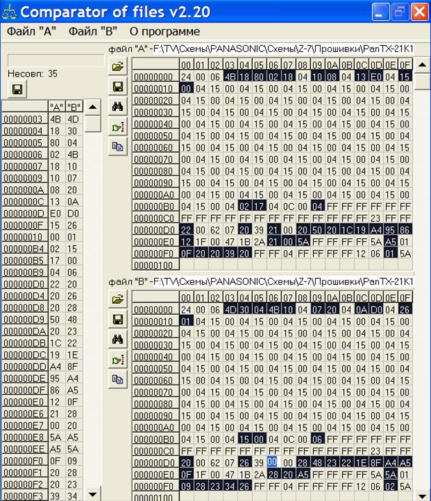

Ну это давно не секрет.. Secam декодер у него в наличии. а дамп рулится в адресе 0D6h = 2x
VOLOCHA
Сообщения: 775
Сообщение #7 От 22/11/2010 00:03 цитата
key-s писал:
Это да,обычно при мультисистем так так: 0D6h = 21h........ улыбка

Дело в том, что у него возможно модификация Z7. На твоей фотке контур возле в/проца есть - значит это стандартный Z7 с совмещенным радиоканалом в в/проце. А есть с отдельной обработкой PIF и SIF. На фотке маркировка на плате по контуру тюнера - продолжается.. Потому и спрашиваю про субмодуль. Но это видимо может быть и тюнер такой с совмещенным IF, не пойму.. Коммутатора на твоей фотке тоже нема , но распиновку его видно.
