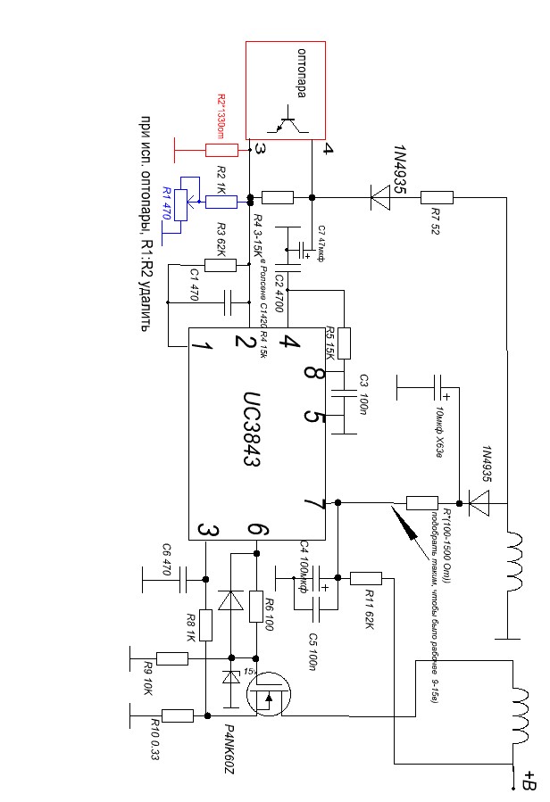

Состав ТВ: Процессор TDA9381PS с наклейкой ch05T0102
14C27. HOT D2499. кадровая TDA8356. Звук TDA7056B. ТДКС BSC60H2.
Телевизор поступил в ремонт с выбитым по +В диодом и неисправным БП.
Родная микросхема в БП стоит STR-G5653. Но так как такой у меня не оказалось, поставил туда самопальный шим. Выставил напряжение на +В 115 вольт и вот такие дела.
Питание на микросхеме памяти ровно +5в. На процессор поступает 2,6 вольта.
Может кто встречался с таким дефектом? И достаточно ли 2,6 вольта в этом шасси для питания микроконтроллера?

Меняешь R881 по 2-й ноге шима на новый или даже чуть по-меньше номиналом. Смотришь. Если опять отключится, тогда видимо дело не в питателе.. Отцепаешь от ноги 36 процессора, по-очереди, -цепь x-ray (при её наличии) - это каскад на VX200. -Цепь EHT - это можно просто поднять один вывод VD892

WLADI+, большой разброс по времени отключения. Смахивает на банальный непропай.
ДОБАВЛЕНО 06/12/2010 19:22
WLADI+, шим- то какой поставил заменяющий?

gilan писал:
- тут даже дело в нем, а в токовом датчике (пороге токовой защиты) - о чем ему ГРОМКО "намекнул" Саша
key-s писал:
- но пока Влади это поймет - еще не одна страница интересного чтива нас ждет! улыбка

gilan писал:
шим поставил надежный. В ключе К2545, упр. микросхема UC3843 С питанием все нормально Буду сегодня разбираться с дефектом.

key-s, пробовал ЕНТ отключать. Дело не в этом. Дефект остался. Пропаивание печатки на последнее оставлял, сейчас пропаяю и поставлю на прогон аппарат.
пс. пропаял плату. Поставил на прогон. Еще одну хрень заметил - при переключении с 4канала (У нас Культура) на 7ой канал - телевизор уходит то же в дежурку.
При переключении с других каналов - такого нет.
