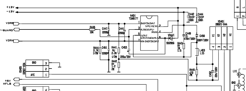

на несколько секунд появляется высокое, потом выключается и моргает светодиод.
кадровая стояла(паяная) LA78040 поставил TDA8177 (паяная из тупичка) не запустился. с STV8172A. заработало 5мин. сначала пропала нижняя половина растра,потом заткнулся вовсе. прикупил нов. TDA8177 и STV9302A не работает. замены не коректны или я говна накупил.

Raketa II, TDA8177 и STV9302A. а эти. в схеме на сайте стоит 8177.

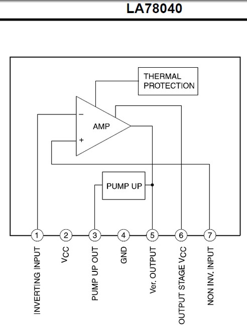

Юрий Славутичский писал:
LA78040=LA78041
Здесь знака равенства быть не должно
Поддекрживаю.

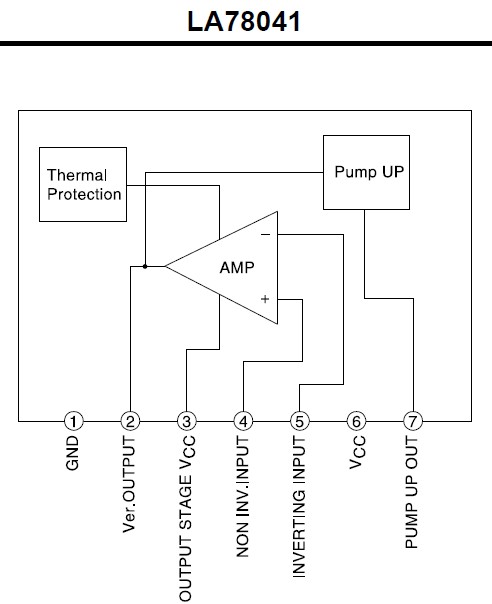

  2011-12-15_190955.jpg  39.88 КБ  Скачано: 1972 раз(а)
  2011-12-15_190924.jpg  35.28 КБ  Скачано: 1743 раз(а)
киев
Прислонившийся
Сообщения: 6956
киев
Сообщение #14 От 15/12/2011 20:50 цитата
Барон, ещё раз говорю - по результатам моей проверки даташит на 78041 врёт.

Барон, не знаю откуда ты взял эти даташиты, но сам ставил вместо LA78041 - LA78040 на 29", более подходящей под рукой не было. Боялся что не выдержит по мощще, но слава богу 1.5 года - полёт нормальный! А вот STV9302 не прокатила - была складка в низу. Привожу только отдельные реальные случаи из своей практики - может на разных шасси и на больших диагоналях взаимозаменяемость иногда не катит. Глянул реальную схему с LA78041 - шит на LA78041 от Барон туфта!
Юрий Славутичский
Сообщения: 156
Сообщение #17 От 15/12/2011 21:08 цитата
А я две 78041 ставил, вместо 78040 и ни одна не пошла. Причём совсем не пошла. Потом глянул даташит и купил 78040.

Сообщение #19 От 15/12/2011 21:53 цитата
viktor_ramb писал:
Он не от Барона, на http://www.alldatasheet.com/ такой же и меня в заблуждение ввёл поначалу.
