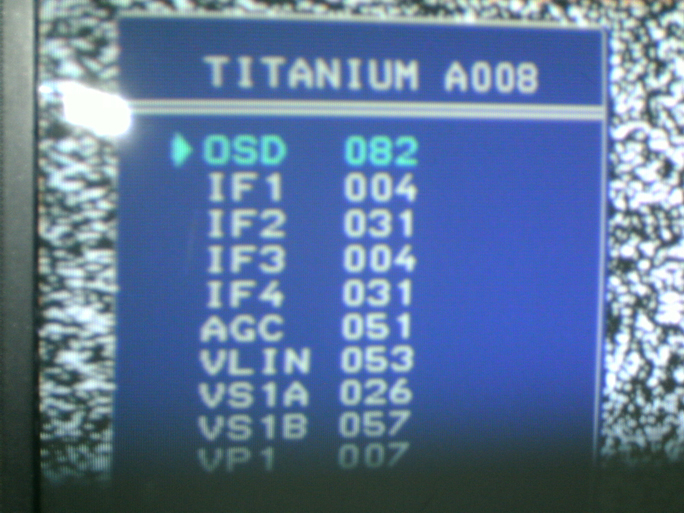

v-b-2012
Сообщения: 61
v-b-2012
Сообщение #8 От 19/03/2012 15:53 цитата
ut3eo, пульт есть-не реагировал на него
после замены памяти вкл\выкл, переключает программы, громкость и т.д....

v-b-2012
Сообщения: 61
v-b-2012
Сообщение #10 От 19/03/2012 22:44 цитата
У меня тут совсем другое, ищу описание именно по этому меню-пока безуспешно.

MASTER+
Сообщения: 3299
Сообщение #11 От 19/03/2012 22:51 цитата
v-b-2012 писал:
Пультом вниз курсор опусти.
v-b-2012
Сообщения: 61
v-b-2012
Сообщение #12 От 19/03/2012 23:12 цитата
всем спасибо уже нашёл как раз то что нужно
