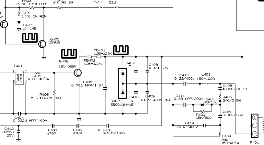

Обуглился конденсатор в строчной развёртке, припаянный параллельно C405 с обратной стороны платы. Как я понимаю это доработка, установили Q402 FJL6920 и допаяли конденсатор, подскажите наминал конденсатора?

А смысл схему искать, я вопрос задал в надежде, что откликнутся те, кто делал такую доработку, явно заводская работа.
  Схема.jpg  88.37 КБ  Скачано: 813 раз(а)

Алексей.Л, Так уже лучше.C405 (котор.установлен) -какая ёмкость?
Алексей.Л
Сообщения: 152
Сообщение #9 От 04/05/2012 15:43 цитата
C405 установлен 1n5 1600V

Не трудно угадать, даже сравнительно по размерам.Понятно,дополнительный -меньше.Включи без него,посмотри размеры.

Алексей.Л писал:
Обычно 10...20% от основной ёмкости. По крайней мере можно начать с бОльшей ёмкости и подбирать для получения нужной длительности СИ или визуально по растру.

Включи без него и подбирай как viktor_ramb советовал до нужной длительности СИ по накалу кинескопа.
Только (лишь) на размер ориентироваться не советовал бы, там диодный модулятор и Q405 размером "руководит".

Можно, если диодный модулятор, ключ не пострадали и параметры в сервисе не трогали.

Пожалуй, вы правы, исходя из размеров, конденсатор от 1 до 20pF. Телевизор знакомого, сказал что задымился и перестал включатся. Конденсатор пробило почти накоротко, больше неисправных элементов не обнаружил.

Похоже ты так и не понял, зачем он там! Там от 260 до 1000.pF
