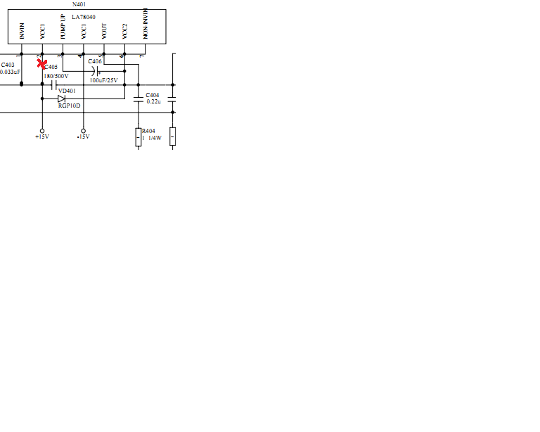

TDA9341-EA3M, LA78040, CQ765RT, BSC24-01N40 Шасси PH03-070808.
Пришёл со сгоревшей кадровой и вздутыми кондёрами во вторичке БП.
При включении из дежурки строчная перегружается из за просадки +14v и -14V кадровой. При отключении +14V все запускается.Всю цепь кадровой проверил, а диоды и кондёры элекролитические заменил. При подаче внешнего питания только +14V всё работает. Пробывал наматывал на ТДКС отдельное питание +14.ничего не дало. Вся напруга во вторичке БП везде в норме. Электролиты в цепи +В менял. Нашёл выход, отрезал 2 ногу +14V у LA78040 и подал со вторички +12V. При чём цепь +14V и -14V работает своя. Кадровая стоит через прокладку. Пробывал без радиатора запускать. Микросхемы менял, при чём ставил разные. Стоит на прогоне. Но хотелось бы докапаться до истины

Я же писал отцепил от питания +14 только саму 2 ножку(Vcc+) кадровой и подал на неё +12 V от вторичного напряжения БП.Все остальные цепи +14 и -14 кадровой питаются по схеме. И всё работает. ABL питается от +8 V БП. ТДКС менял.

master55
Сообщения: 154
Сообщение #9 От 23/05/2012 22:20 цитата
В том то и интересно .Все детели кадровой или заменены или проверены.Стабилитронов нет.

master55
Сообщения: 154
Сообщение #12 От 23/05/2012 23:04 цитата
Плата расмотрена вдоль и поперёк.Завтра заменю все не электролиты,хотя проверены ESR .Тогда не работало бы и от внешнего питания.Понятно какая-то мелочёвка,но хитрая.
master55
Сообщения: 154
Сообщение #13 От 23/05/2012 23:35 цитата
При нормальном соединении,возрастает нагрузка ,на входе TMC напряжение падает до 1.5 вольт,R454 кипеток(+24V).Естественно импульсы строки кривые и ТДКС цыкает.Как только 2 ногу отцепляю,на ТМС 15 вольт и всё Ок. Раскачки не хватает.
валентин-сибиряк
Сообщения: 9231
валентин-сибиряк
Сообщение #14 От 24/05/2012 06:31 цитата
master55, раз начал эксперименты,то попробуй наоборот +14 к 2н,а +12 к аноду VD 401.Кое-что прояснится...

master55
Сообщения: 154
Сообщение #17 От 24/05/2012 09:15 цитата
Заменил все кондёры,Менял +14 к 2н,а +12 к аноду VD 401,Запустилась кадровая на нижнюю полэкрана,когда с анода VD401 снял питание.
валентин-сибиряк
Сообщения: 9231
валентин-сибиряк
Сообщение #18 От 24/05/2012 09:35 цитата
master55, VD401 проверь заменой
