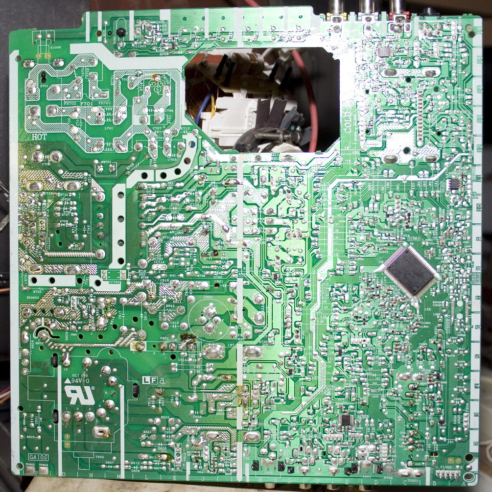

Борис Горбунков Телик действительно новый, максимум год, пыль еще не собралась, тюнер поищу, пока своих запасов цифровых тюнеров нет...
Yuritsh Фото со стороны процессора, видна надпись в углу (или мне показалось что это GA10S?) недовольство, огорчение
ДОБАВЛЕНО 13/08/2012 23:55
Борис Горбунков Спасибо за схему GB-7S, но GA-7S больше подходит, на моей плате процессор со 100 ножками, пока не нашел такого... неодобрение
 Размер файла:  658.52 КБ
 Просмотрено:  374 раз(а)
О чем мы говорим? если ТС проц не обмерял. подмигивание

todorovih, чо за проц такой ???
Ни гугл ни яндекс не опознаёт...
todorovih
Сообщения: 35
Сообщение #24 От 14/08/2012 12:23 цитата
Борис Горбунков Название проца в первом сообщении, попробую сфоткать только проц, если будет видно обозначение хорошо, сам искал в интернете, нет такого проца.
bakum не понял на счет шины, в данном проце где искать без распиновки?
Обмерить все выводы по напряжению в рабочем и дежурном режиме? Опять без схемы что это мне даст? хммм... (В силу своего малого опыта в ремонте на счет шины,прошу особо не пинать . смущен )

makeym, на счет схемы рассматриваю по GA8, ссылку предоставилJYRIJJ, процессор по названию другой, хотя выводы подходят для этого шасси, небольшие отличия в обвязке. Питание +5 вольт на 35, 53 ногах, на 73 ноге 5 вольт в дежурке, на 69 ноге +8 вольт, откидывал 81 ногу - не помогает, откинул 83 ногу - не помогает.
mileshca, Удерживал кнопки на панели, никакой реакции, выключается... недовольство, огорчение
