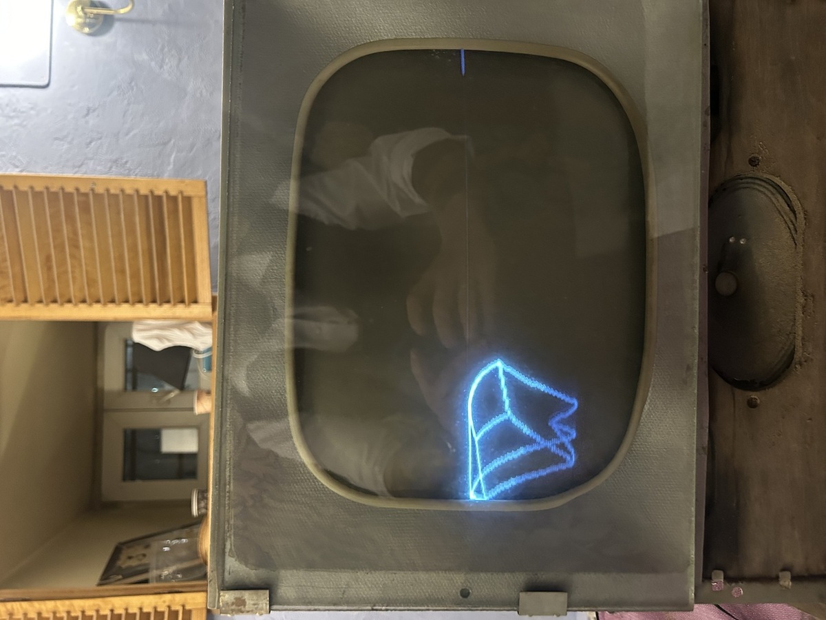

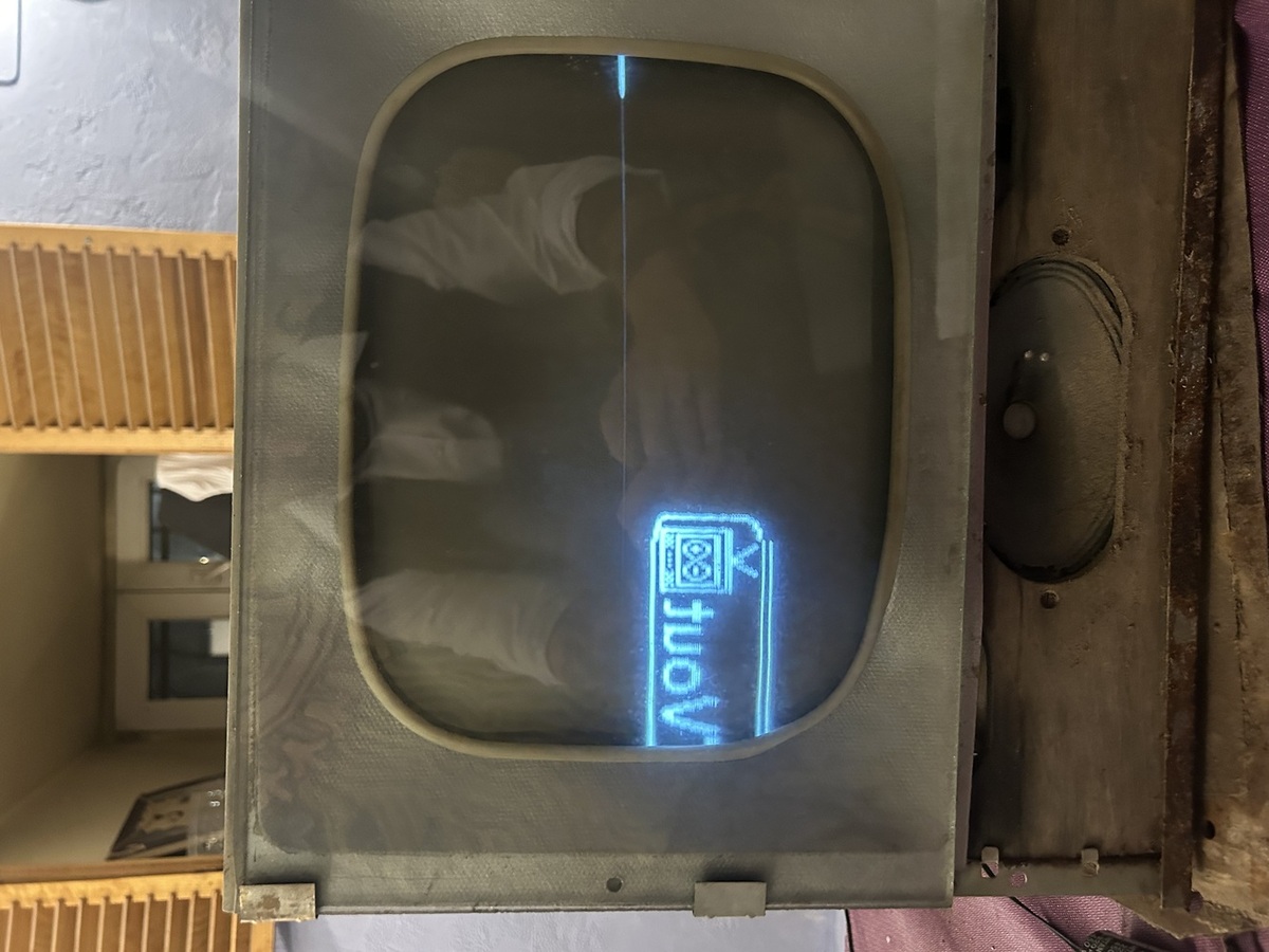

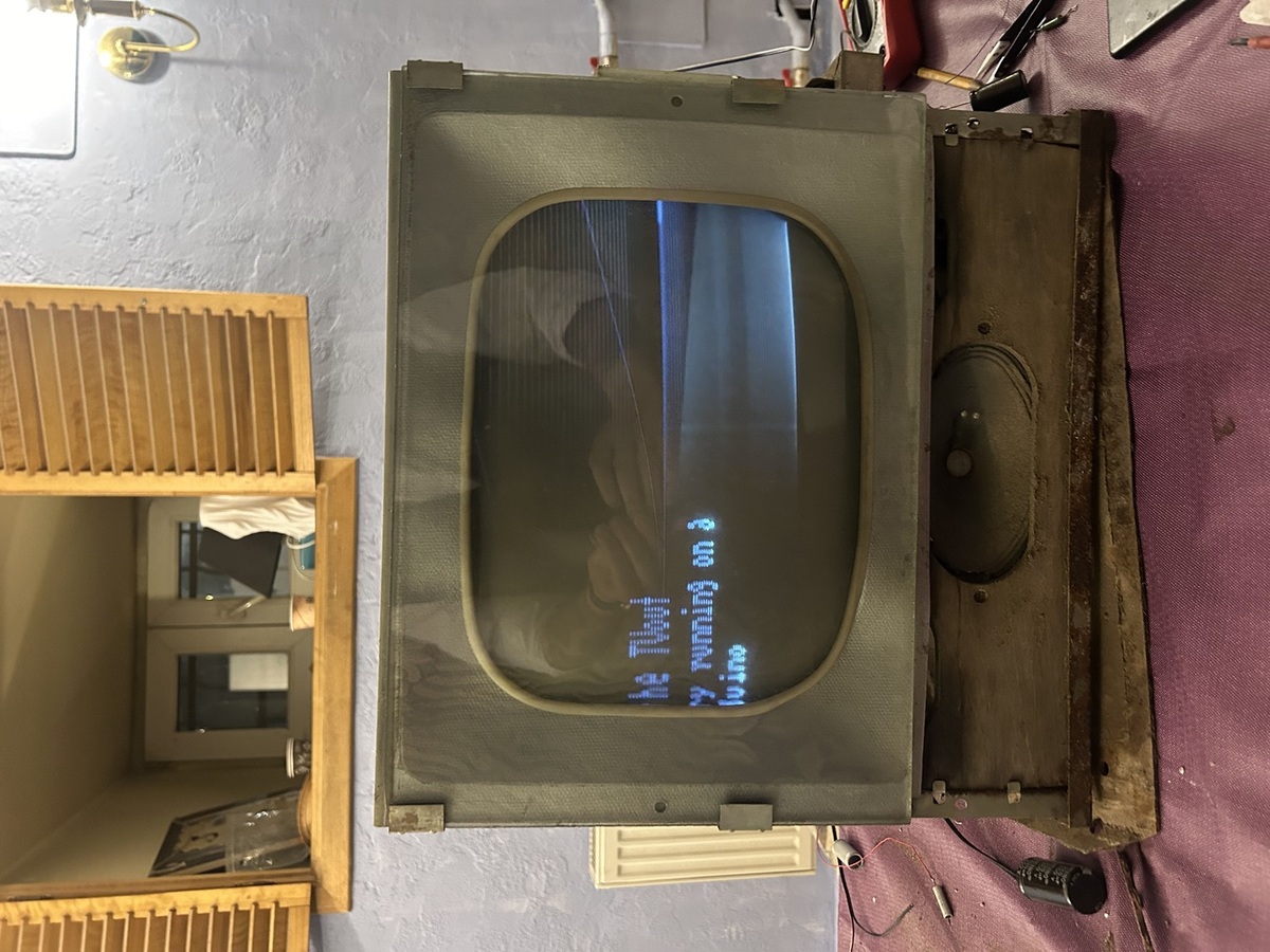

Доброго время суток всем.
Пытаюсь оживить для собственного удовольствия древний ящик - Рекорд Б. Первичную профилактику сделал: почистил, заменил лампы, заменил конденсаторы, померил анодное, почистил панельки. Изначально не было изображения из за пробитого конденсатора в ВВ блоке. С этим разобрался и появилось вот такое изображение ( фото приложил). Из подозрительного - на лампе 6Н1П на 1 пине анодное падает до "0" и смещение тоже "0". Если отпаять конденсатор С48, на анодном появляется 36в (должно быть 50) но общую картину изображения это не меняет.
Опыт в радиотехнике есть, но с телевизорами работаю впервые. Подскажите куда копать ?
прикрепить фото не получилось, вот ссылки.

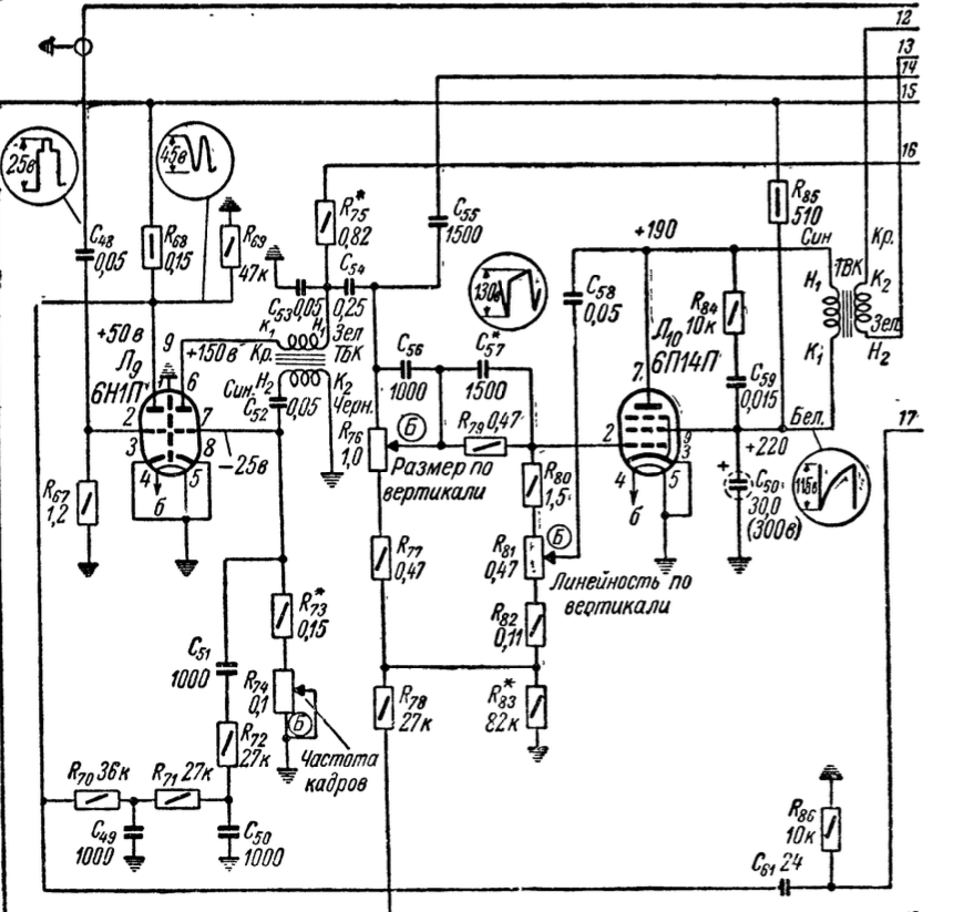

А резистор R67?

Сообщение #3 От 15/08/2024 18:25 цитата
Смещение там нулевое(посему там и не указана наруга) и должно быть это селектор синхроимпульсов.Вот с отклоняющей похоже проблемы.
Померить напругу на сетке(пин 2) при подкл и откл конденсаторе мож он в утечке или подкинуть другой.
Да и от древности все моточные изделия надо на витковое проверять-изделие то в сарае большую часть жизни отстояло.

Оу, спасибо за ответ, а то я уже отчаялся. на сетке, если отпаять конденсатор -1.8в. Если вернуть - "0". Конденсатор рабочий без утечки. проверял, и менял на заведомо исправные. Если есть конденсатор - то смещение "0" и на аноде "0". Если его отпаять, смещение 1.8в и на аноде 35в. Вообще всё анодное просажено на 20-30в. Что для меня не понятная загадка. Так как питание строго 245в. Пульсаций нет, конденсаторы все по питанию заменил.
Моточные изделия - да, идея. Проверю завтра. Ещё заметил что на фото у всех старых рекордов виден именно этот деффект. (из фото которые нашёл).

Резистор проверил. В номинале. Как я понимаю используется смещение с токами сетки. конденсатор - то появляется смещение в 1.8в и анодное подрастает до 35в но на изображение это никак не влияет. Базовые резисторы и конденсаторы я уже прозвонил, из того что достал. Обнаружил только мёртвый R36. Может ещё кто-то есть, но пока по симптомам не понимаю куда копать.

На регулировки по вертикали реагирует как то. Мужиков расшевелил лампами. улыбка

на регулировку по вертикале реагирует. Сжимает слегка экран. но полоса остаётся на месте.
Эпюры смотрел, утром сделаю фото пришлю. на 6П14П - очень похоже на входе, на выходе огромный пик, хз от чего.

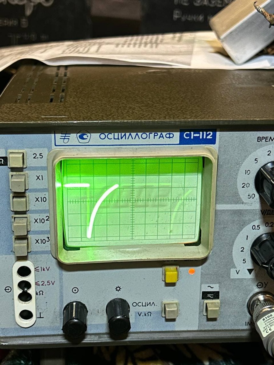

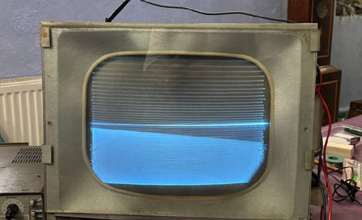

Эпюры посмотрел но показать особо нечего. на Л9 (6н1п) прикладываю два фото. там где что-то похожее на синус, это с Анода пин1. там где не пойми что, с анода пин 6. Дальше осцилом смотрел. Прочитал в книге по ремонту, что тестируют строчную часть подавая на сетку(пин2Л9 ) напряжение накала и кинескоп должен весть залиться белым. Пробовал - совершенно никакой реакции нет.
https://drive.google.com/file/d/16_M_jP8YPWnhx8vAUUUH3ity2Qd8mRgf/view?usp=sharing, https://drive.google.com/file/d/18mvFaM_dAFJjKfLFrxpNDkuEyfWSU6wI/view?usp=sharing, https://drive.google.com/file/d/1GrhW5Ob6zJcBJpJ0-gFDqz8fTw6O25CD/view?usp=sharing, https://drive.google.com/file/d/1hGlIrvzpIt5akW93jmSB1UrgYpyyeOjY/view?usp=sharing,

например на верхнем выводе с48 в кружке осцилограмма или на нижнем конце R68 тоже в кружке осцилограмма напряжение и форма

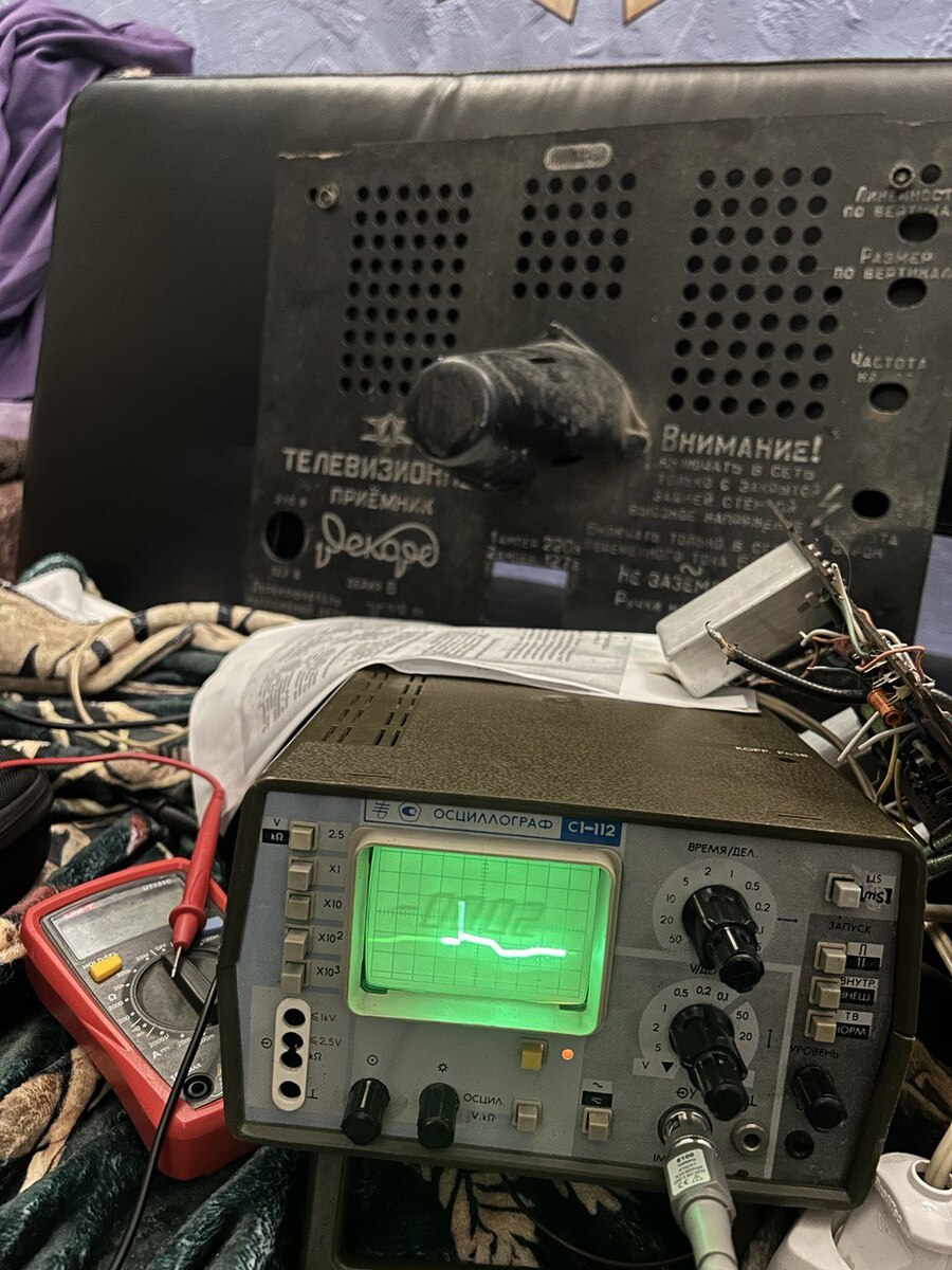

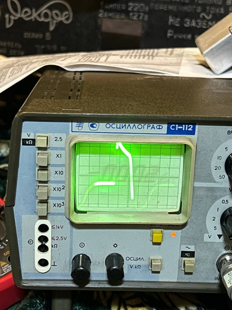

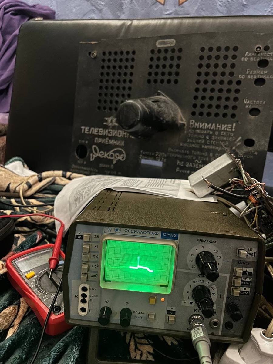

С68 Щуп с делителем х10 Амлитуда ок 10в
https://drive.google.com/file/d/1dKKTqAtJhcQKOG2wU29B_Dxut_LnMGEH/view?usp=sharing
R68 если мерить так. https://drive.google.com/file/d/1Y_7Q1nOwVJ2YLiLfkBc9OG_LF_AwEoZW/view?usp=sharing
если на Л9 пин 2 подать через конденсатор 6В переменки от накала (в книге по ремонту телевизоров написано что так можно тестировать строчную развёртку и при таком подключении весь экран должен "светиться" заливкой. то осцилограмма выходит
https://drive.google.com/file/d/1hGlIrvzpIt5akW93jmSB1UrgYpyyeOjY/view?usp=drive_link
на изображении это никак не сказывается. вообще.
Я вижу что что-то не то но не улавливаю куда копать

эта кадровая разверка а не строчная и подают с накала 50гц на выходной каскад то есть л-10
