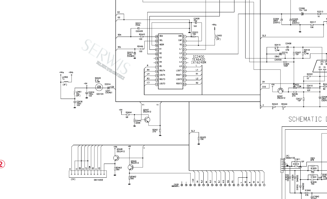

При подключении видео (передняя панель, фронтальный вход НЧ и S-Video) накладывается звук ТВ, когда через скарты - всё нормально(звук только видео). В понедельник будет замена TEA6420 на AV плате, отпишусь. Подскажите Ваши предположения!!!

serg63, 11,5v и 7,5v на ТЕА6420 ваще 5,3 по питанию 3 нога

Сообщение #13 От 20/01/2013 23:59 цитата
Сергей Блинов писал:
Подыми 3 ногу и все станет понятно.L2403 потемневший?

Сообщение #14 От 21/01/2013 18:48 цитата
serg63, ды светло-зелёный!!! Сёдня забрал ТЕА6420, завтра всё станет, я полагаю, нормально...
Сергей Блинов
Сообщения: 150
Сообщение #15 От 22/01/2013 16:28 цитата
Проблема устранена тупой заменой ТЕА6420!!! Всем удачи.
