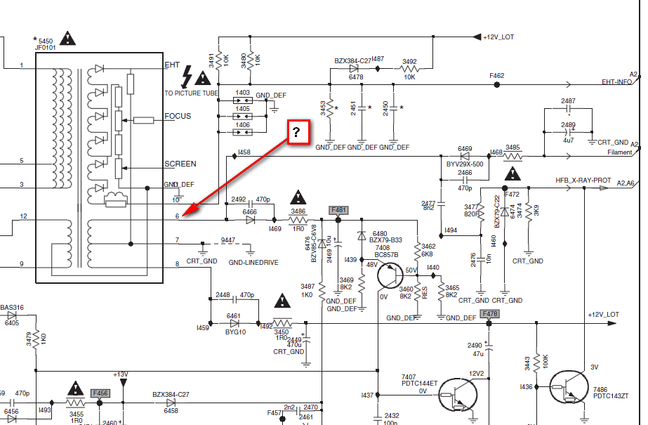

Вопрос к специалистам : какой должен быть импульс на 6 выводе ТДКС (13720130а поправил) . Амплитуда, полярность?
пытаюсь поставить в это шасси не типовой ТДКС. Нужна инф. по осциллограмме на 6ом выводе ТДКС.

WLADI+, твое http://monitor.espec.ws/files/hr80070_203.gif ?

goga_tv, нет, не все сходится. В моем телеке - 1НОТ, 3+В, 5 +200в, (2,4 вывода отсутствуют) 6накал, 7земля,8 +12в, 9+13в,10 АБЛ, 11земля, 12 минус 14в.

JYRIJJ, по схеме если, то я выложил , как есть. А если так считать, по человечески - то получается всего 10выводов. То есть -12ый будет считаться 10ым.

сейчас запустил телек. От ТДКСа донора, от накальной штатной его обмотки - домотал два витка в положительной полярности. . На выходе диода(анод 6469) сформировалось накальное напряжение 6.5в.
Повторюсь. ТДКС донор взял с шасси L04.A. Вообще, считаю не большая переделка вышла. Телек показывает, на 5 баллов.
ДОБАВЛЕНО 23/01/2013 20:06
на 6ом выводе ТДКС должно быть напряжение 70 вольт в положительной полярности (уроды, додумались же сделать накальную обмотку на 70вольт). Наверняка, кем то сжигался накал у кинескопа в этой модели. Правда там по цепи обрывник стоит, но это не всегда спасает.

serg63, ссылка http://monitor.espec.ws/files/hr80070_203.gif ? в общем то правильно там все. Только вот с номерами напутали.
счет идет 1.3.5.6.7.8.9.10.11.12. а по ссылке 1 2 3 4 5 6 7. 8. 9.10.

В следующий раз "пиптики" без выводов на ТДКС не считай и не будет путаницы.

Yuritsh, нет, не встречал. Скачал мануал. А там черным по белому показан ТДКС с 12выводами. А что не читал твое сообщение , так не мудрено. Я здесь появляюсь очень редко. Работы стало меньше и соответственно - обращений к форуму меньше.
serg63, а считать не чего. На некоторых изделиях не используемые вывода присутствуют. В данном же ТДКС - эти вывода не поставили. Наверное медь экономят. улыбка

WLADI+ Во всех современных ТДКС в целях безопасности увеличели растояние между пинами ТДКС с высоким напряжением (+B,ВУ,COL) Твой ТДКС относится к этому числу!!!!!!!!!!
