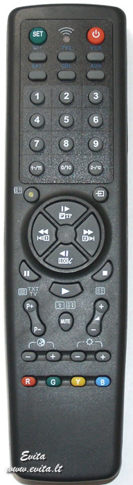

Пульт ду универсал URC22B-15 есть вот такой, но код не находит. Да и кнопка контрастности отсутствует на нем.
  14786.jpg  44.91 КБ  Скачано: 445 раз(а)

Войти в сервис не могу, так как нет пульта РС-5
Valentin59 писал:
Неужели есть такие универсальные пульты, в которых нет кода RC-5?

Вход в меню ПДУ РС-5 с раздельной регулировкой контрастности - "контр. - ". Далее по меню родным пультом кнопками "Р+" , "Р-".
Valentin59 писал:
Где посоветуете и какую модель пульта РС-5 купить?
