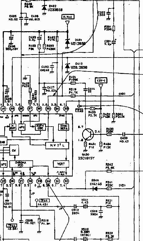

При включении несколько секунд есть пачки импульсов на шине I2C
кадровая молчит, высокое есть.
память стирал - не помогло.
грешу на TA8859
может у кого даташита есть на нее Прошу помощи

kulek
Сообщения: 1250
kulek
Сообщение #6 От 23/01/2004 22:35 цитата
изнасиловал этот ящик меня недовольство, огорчение - неужели только мне так "везет"....
видеопроц строчные выдает,а кадровые отстутствуют...шина не сидит...TA8859 рабочая Прошу помощи

Сообщение #8 От 23/01/2004 23:59 цитата
Alisa, я ей на вход внешние синхроимпульсы втулил - кадровая заводится

Сообщение #12 От 24/01/2004 11:55 цитата
попробую быстро найти TA8859... с задающим не очень понимаю...он вроде кварцованный...или я не прав?
вот схемка - качество хреновое недовольство, огорчение

Сообщение #14 От 29/01/2004 13:04 цитата
Заменил TA8859 - не помогло недовольство, огорчение
Не могу въехать - должна ли она генерить без синхроимпульсов? (13 лапа)
Добавлено 29-01-04 13:00
молчит все же видеопроцессор TA8783N (32 лапа)...без синхроимпульсов TA8859 -я не генерит недовольство, огорчение

Сообщение #16 От 29/01/2004 21:38 цитата
Я в тупике - шину завесить конечно может любая лажа, но не вериться мне, что запирать должно это дело именно кадровую...строку запереть - без проблем...или вообще в аварию уходить.
Зачем кадровую запирать? Тем более АББ без кадровых гасящих вроде и не заработает.
Я вешаю на 13-ю лапу TA8859-ой синусоиду 50 Гц - кадровая заводится.
То есть видеопроц запирается...или он мертвый - ведь на выходе (32 pin) кадровые не появляются даже кратковременно, но ведь строка работает...
C пульта телик вырубается, то есть проц не подвисает. Шина чирикает какое то время, затем успокаивается...
даташит на TA8783N нигде найти не могу недовольство, огорчение - может есть стоп - регистр по кадрам, а может и нет - тогда однозначно надо видеопроц менять

Сообщение #18 От 30/01/2004 07:31 цитата
У китайцев (или японцев?) много чего есть...но уж больно языки у нас разные недовольство, огорчение
Сдохшая оказалась TA8783N недовольство, огорчение
