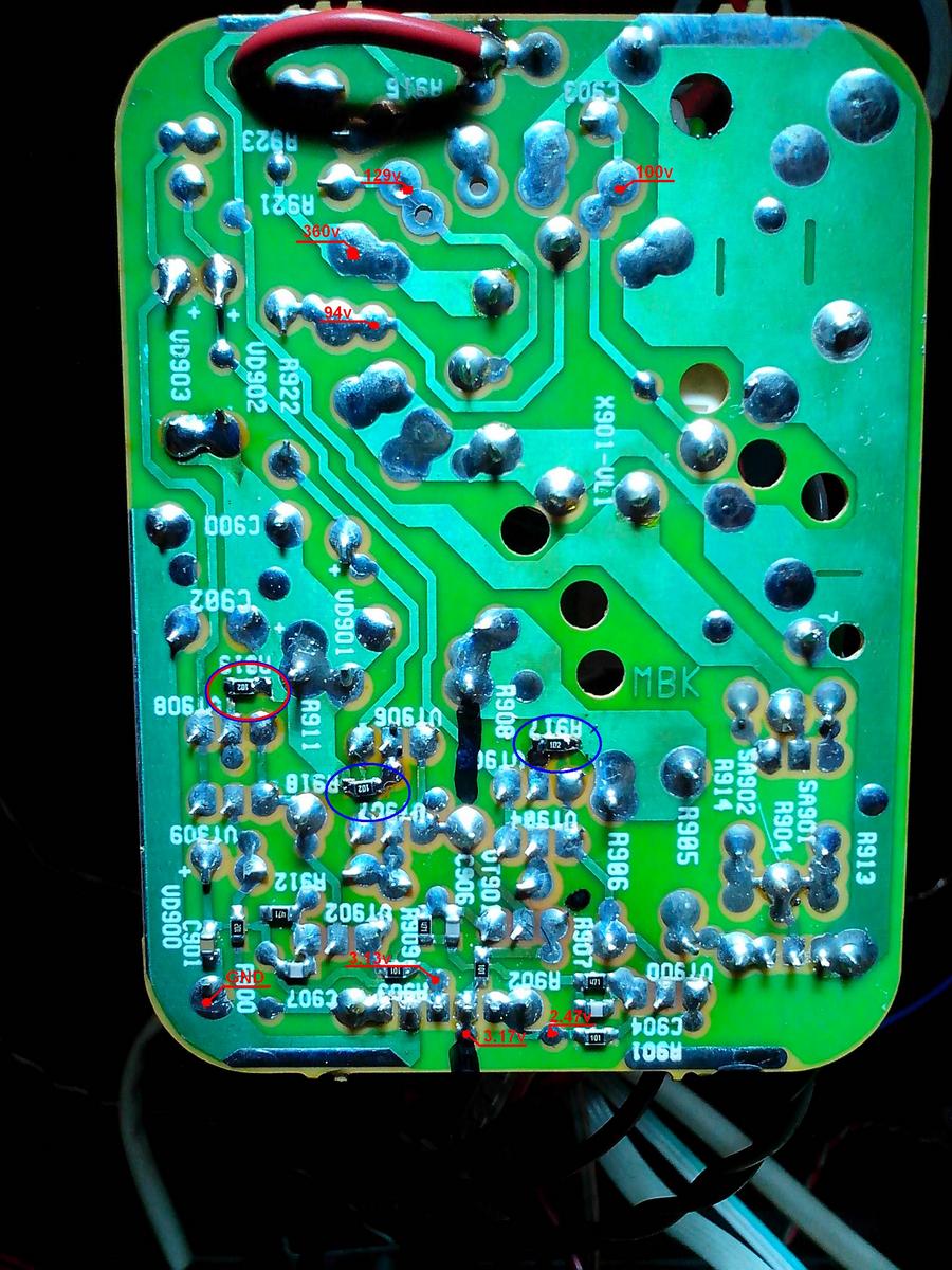

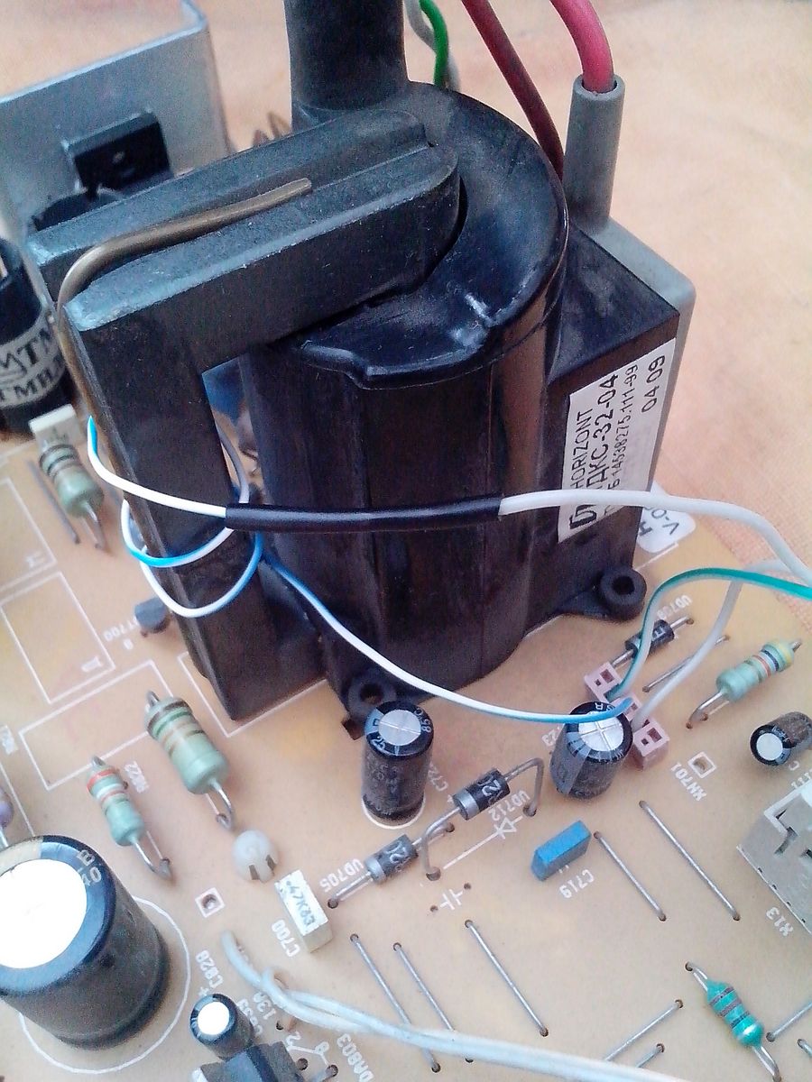

Шасси - ШЦТ-732. Процессор - TDA9351PS.ТДКС-32-04. Sound - ILA7056B. Tuner - TEDE9-313A. Memory - 24C08. ИИП - UC3842A, W1X347. HOT - 1803DHI. RGB amp - на транзисторах. Кадровая - TDA8356
Тянучки по зеленому вправо. был обрыв по резистору на плате кинескопу, почему-то по синему свету, устранил, но тянучки остались.
входы:
R = 2.47v
G = 3.17v
B = 3.13v
напряжение на пушках:
R = 94 V
G = 129 V
B = 100 V
плата на транзисторах BF422, BF423
как-то пропал зеленый совсем, потом появилась засветка с ЛОХ и пришло к прежнему виду - тянучки право по зеленому.
фото неисправности

Krotov_FSB, Ты бы накал замерял! скрин и ВУ (у тебя на него одна надежда) может слабенький!

да, забыл, резистор обведенный синим и красным, был в обрыве, заменил все три, выделенные номиналом 1к.

А чё бы он вдруг пропал(зелёный) - кину кабздец? улыбка Ускоряющее в норме? Всё остальное про тянучи - жёвано пережёвано! подмигивание

U накала = 0v. А сколько должен быть?

Krotov_FSB,Покрути скрин для начала!(на ТДКС снизу резистор)

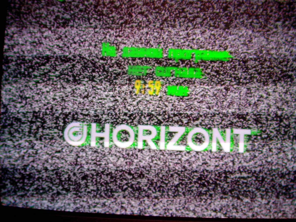

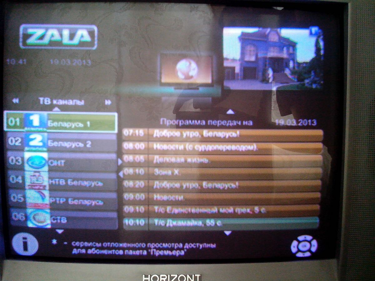

выпадения исчезли, но зелень ушла вниз и в влево.

Когда крутишь фокус меняется?

там усё нормально подмигивание аФтор видимо накал мерял на подогревателе обычным стрелочником (или китаёзным?) тово и 0 в показал браво! Krotov_FSB, вот это меня смущает такой разброс по катодам
Krotov_FSB писал:
R = 94 V
G = 129 V
B = 100 V
проверь ток зелёной пушки ,если меньше 100мка -тогда кирдык кину (знаешь как проверять ток луча без прибора?) да и не помешало проверить ВУ-G пушки ,и посмотри при уменьшение яркости тянучки изчезают? если да тогда кин потерял эммисию

фокус меняется, скрин на грани, дальше появляются полосы обратного хода с красной засветкой.

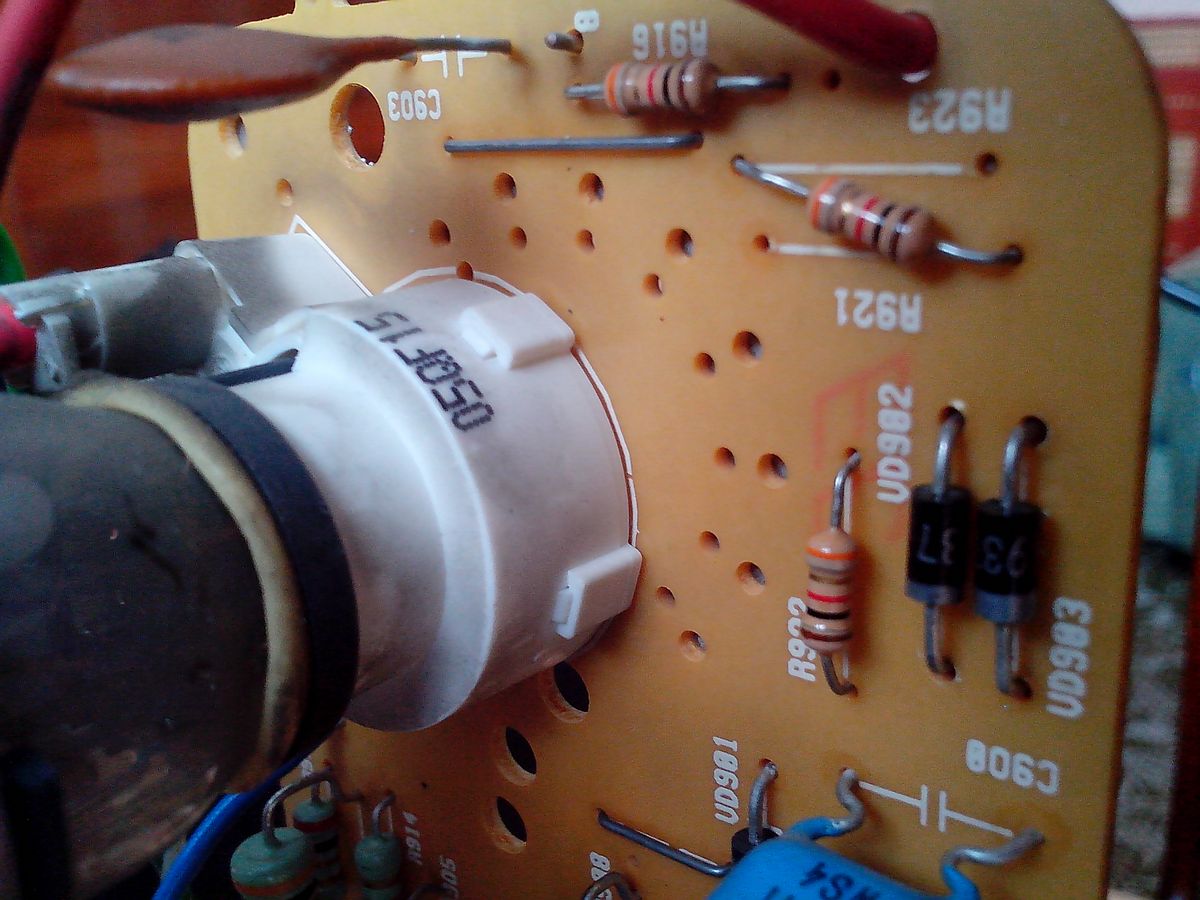

Krotov_FSB, Как вариант панелька кинескопа(подставь если есть),непоможет пробуй стрельнуть

на панельке 9 транзисторов, кучка резаков, диодов, кандеров.
