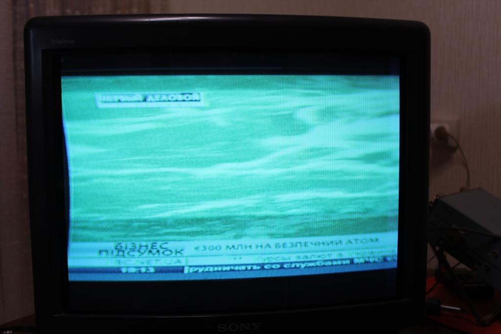

Изображение искажено по горизонтале (растянуто и есть загиб слева) и по вертикали, виден обратный ход кадровой, нет красного цвета - пушка жива. На видиоусилители нет сигнала R.
Проверил питание: +В -136В, остальные 20,6В, 8В, на ИМС кадровой 28,4В, Другие напряжения 18В тоже в норме, на процессоре цвестности +5В. Выход R c проца IC 301 (контакт 17) отличается от выходов B(19), G(18). Транзисторы Q303, 306 живы. Куда дальше двигаться? Может проц.MC44002P не хочет работать. Сфоткал картинку.

Озвучь разницу между выходaми R,G,B в вольтах от проца до катодов ЭЛТ.Как проверил пушку?

Возможно сбой памяти,заходи в сервис ,и правь...
ОСу. не трогал? подмигивание

strashilamudriy, память чистую воткни для начала.

NeymeYka – сравнивал с между собой от проца – на R нет импульсов, вольтаж ниже чем нв В и G на 2В, думал качественно определить источник – ожидал, сто виновен видеоусилитель на плате кинескопа, но там все в порядке, проверил перекидкой провода с R на B от шасси на плату кинескопа – пушка красного засветилась.
RV6FT – возможно и память, но не проверял. Просто обнаружил на проце отсутствие красного, хочу проверить там всю обвязку. А по поводу сервиса и памяти - телик работает, программы все настраиваются, все регулируется. Проверил кадровою – заменил кондер вольтдобавки, и все электролиты по кадровой. Но сервис обязательно проверю. Спасибо.
Bakum – Осу не трогал. Сегодня обнаружил, что SCREEN c FBT не регулируется, на плате кинескопа ускоряющее не успел проверить (там тоже есть регулятор), Focus регулируется. Спасибо.

впервую очеред память. если в сервисе не будет регулироватся геометрия тогда mc44002 . часто приходилос менят.

Заменил память. Появилась цветность, размер почти нормальный, но есть искажение растра (загиб слева как на моей картинке), размер по горизонтали широкий (номер канала выходит за кадр). Всем СПАСИБО. Данные искажения можно ли убрать с помощью регулировок в режиме «Сервис»? Или заменить кондер в строчнике? Вход в сервис нашел. Есть ли описание работы в сервисе (настройки, регулировки)? И непонятка по Sсreen - не регулируется ни с FOT, ни с платы кинескопа ( там тоже регулятор). Пока не ставлю РЕШЕНО.

В ремонт и сервис 1999-06 писали что если растр имеет подушку только с одной стороны, один из кондеров C801, C808 имеет утечку. диоды D803, D805 живые?
ЗЫ: У меня тоже 0 реакции на screen
Размер по горизонтали в сервис меню Ajustment - строка EW чего то там.

Извините за задержку – был в командировке. Заменил кондеры С801, С803, проверил диоды 803, 805. Все в норме, но изображение было искажено. Настроил в сервисном режиме. Всем СПАСИБО.
