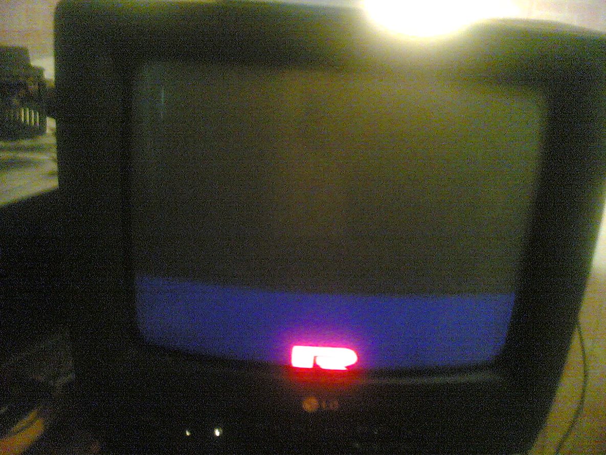

В начале, при включении нестабильная горизонтальная полоса. Выгорел R608-22ом, заменил заодно и кадровую TDA8357J (которая к удивлению оказалась живой). питание на питание на 6 ножке 45в. на 3 ножке 15в. После проверки всей обвязки включил и увидел следующее, Изображение сдвинуто вниз на две трети при чем внизу изображение отличное, каналы показывают, яркость, четкость все хорошо, звук есть, высветка ОСД и так далее. Подкинул чистую память, бесполезно. В сервисе изображение сдвигается максимум на полтора см. Главное подозрение на проц. Подскажите в какую сторону рыть.
Оо... сладкая парочка, и любимая неисправность в Ролсенах/Рубинах. Уже сбился со счету, сколько их поменял в свое время. Тут уже сказали - если горит 22ом - меняй сразу и кадровую. Не может тот резистор просто так сгореть!

После того как поставил новую, магазинную и увидел треть экрана, исключительно ради любопытства подкинул прежнюю TDA8357J эффект тот же.
Вот в этом-то и заключается весь фокс: микросхема работает день, два... а может неделю. А потом вдруг бац... снова выгорает резистор.
Кстати клиент говорил, что ранее у него уже появлялась полоса, он его "немного стукнул кулаком" и все восстановилось. После этого телевизор проработал еще около 3 месяцев.
Элементарный непропай. в этом шасси он часто бывает. Изучен этот телевизор уже вдоль и поперёк. Не ленись воспользоватся поиском - найдешь много интересного.

Nik_Al писал:
Не всегда микруха сгорает.
Много раз было - меняю резак и пропаиваю кадровую - и всё работает.
А резак горит от плохих паек TDA8357J.

Георгий Носов писал:
Я раньше тоже менял и всегда кадровая была убита. Кадровую я поставил новую, эффект уже описал. Уже начинаю подумывать о браке покупной....
Не торопись повторно менять кадровую. проверь обвязку, в частности все конденсаторы. И не только электролиты.
Надо ещё глянуть цепь обратной связи от кадровой к видеопроцессору, цепочку VT601, VD601.

Проверил абсолютно всю обвязку кадровой, думаю что все таки дело как и в http://monitor.espec.ws/section1/topic194618.html
Если клиент не заартачится платить за замену процессора в 37 диагонали, буду искать, менять и отпишусь.
А цепочку VT601, VD601 тоже проверил? Дело в том, что диоды имеют особеность - обрыватся под напругой. Цешкой их проверять бесполезно (звонятся нормально), только заменой. К пикушным емкостям это тоже относится (уже были такие подлянки). Что касается видеопроцессора... логически, может быть. Хотя должен признатся - у меня в практике ещё не разу не было, чтобы такая хренотень лезла на экране из-за видеопроцессора. Можно потратить бабки и ничего не добится.

Да проверил, VT601 живой, VD601 заменой. Насчет процессора сам не особо хочу. Тем более что совсем недавно заказывал TDA9381PS/N2/2i1070 и получил перебитый...

Сообщение #12 От 19/05/2012 23:44 цитата
А не пробовал глянуть, какие сигналы идут с процессороа? Если с явным перекосом и ощутимой разницей по амплитуде.. возможно проц.
