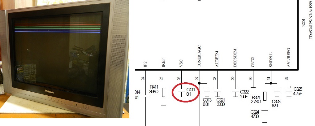

Сообщение #7 От 13/01/2019 15:47 цитата
Patriot на шасси JM-2118P, частично подходит JM-2119P.
Не запускается кадровая, на выводах 21, 22 (VDRA, VDRB) видеопроца непонятные кракозябры.
Причина - не правильная работа задающего генератора, виноват С411, после замены все работает.
  Patriot JM-2118P.JPG  100.07 КБ  Скачано: 862 раз(а)
