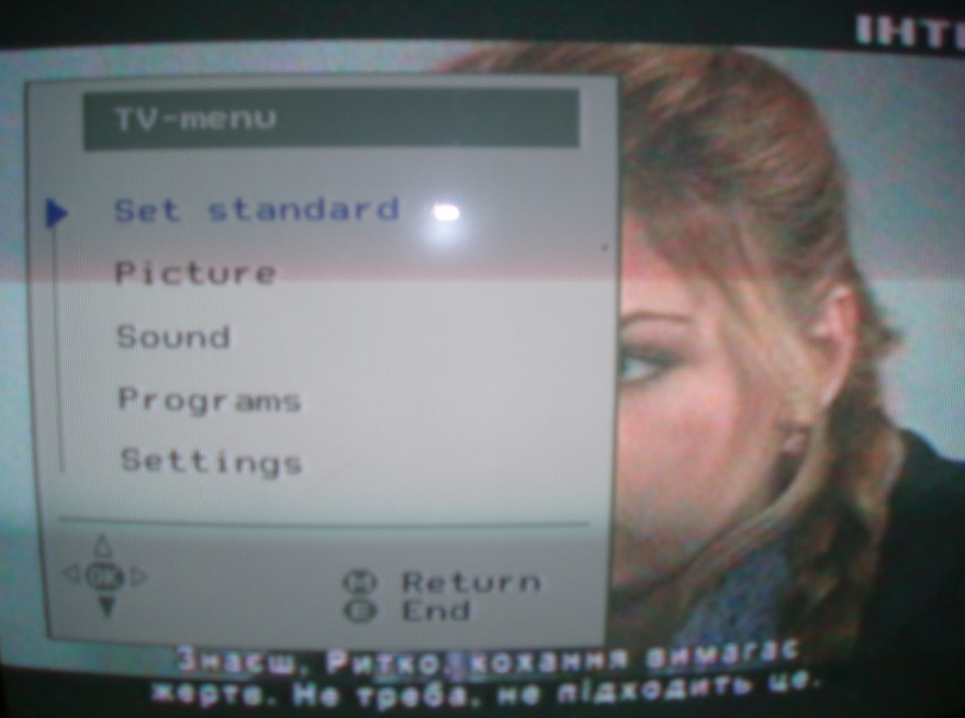

в телике накрылся проц ST92195C9B1/EXE (S212 CUC210X) , поставил вместо него ST92195C9B1/OCO S504 X2100 ... все заработало, но не слушается Грюндиковского пульта и не работают кнопки , хотя меню вроде Грюндика,

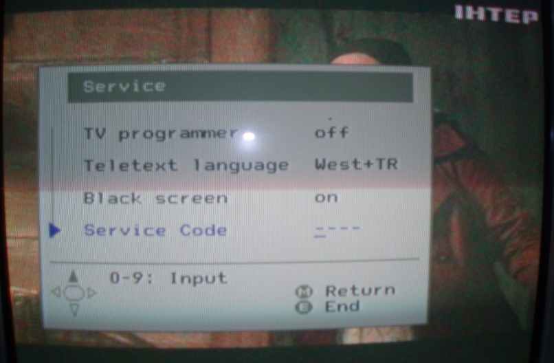

частично слушается пульта 2040 , на МАКе код 1097 включает все меню , не могу запомнить ,, пробовал войти в сервис , код 8500 , 9301,4725 ,1675,3297 не подходит
вопрос в том ,что может по фото меню, или процу определить в каком шасси стоял такой проц , или код меню для сервиса , поиск ничего не дал

GRUNDIG S504 X2100
Возми пульт от BEKO и будет тебе счастье подмигивание

По моим данным, код 1097 частично подходит к шасси 20,2
ДОБАВЛЕНО 07/06/2013 16:49
Добавлю! agent007, если есть хоть какая-то реакция на пульт от Филипа, тогда стопудово нужен пульт от BEKO !
ДОБАВЛЕНО 07/06/2013 16:52
И не зайдешь, там кнопки не выполняют те функции которые должны!
agent007
Сообщения: 4571
agent007
Сообщение #6 От 07/06/2013 17:58 цитата
JYRIJJ, с пультом ладно ,
а причем кнопки если он в меню просит код , цифровые то совпадают кнопки

По идеи должен войти хммм...
Попробуй 4934
ДОБАВЛЕНО 07/06/2013 17:40
4341
1923

не хочет , ввожу последнюю цифру . сбрасывает на начало и все ,..... поигрался бы прошивками но не пойму с какого шасси их шить

agent007, попробуй 8640, если подойдет скажу какой пульт нужен хммм...
agent007
Сообщения: 4571
agent007
Сообщение #12 От 08/06/2013 08:49 цитата
JYRIJJ,
тютелька в тютельку классно!

agent007, Ищи пульт от LOEWE, шасси M2103, там стоит проц ST92195C9B1/OCO S504, точно сказать не могу какой пульт, но вроде он! А с локалкой я думаю разберешся, или подсказать? подмигивание
http://regi.hqelektronika.hu/info/en/irc81454.html
agent007
Сообщения: 4571
agent007
Сообщение #14 От 08/06/2013 12:18 цитата
JYRIJJ, спасибо , щас буду разбиратся . там в сервисе переключается тип пульта , вроде 5 позиций , стоял 0 . я попробовал на 1 , перестал слушатся МАК, надо пробовать на другие позиции , может там и грюндик включится., отпишусь когда сделаю

там в сервисе переключается тип пульта , вроде 5 позиций , стоял 0 . я попробовал на 1 , перестал слушатся МАК, надо пробовать на другие позиции ,может там и грюндик включится.
И локалка должна востановится!
Мануал в помощь http://archive.espec.ws/section316/file29249.html
agent007
Сообщения: 4571
agent007
Сообщение #16 От 08/06/2013 13:18 цитата
JYRIJJ, смотрел я этот мануал уже , там эта позиция RC5 Code , в мануале о ней не слова

правильно, при 0 он понимает левовский пульт , проверю остальные позиции отпишусь
