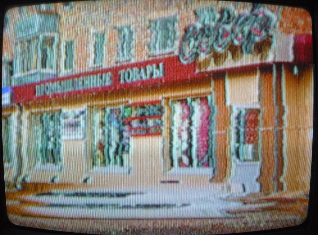

Аппарат пришел с неисправностью-постоянно отключается. При ремонте аппарат включился и почти сразу через секунд 10 начал отключаться. При касании шупом Reset на 100гц блоке, строчка запускалась, но начинала перезапускаться, непредсказуемо.
Проверил обмен по шинам-есть, защита на pin 100 ST10R272L - 4,8в и при запуске-0,8в. Reset на 79 ноге 3,2в, на 56н. - 3.2в, а на 54н. - 3,2в при запуске и 2.5в при отключении, при касании этой точки происходит запуск. Решил померять импульс на базе НОТ - и все, аппарат перестал запускаться вообще. При отпаяном НОТ - импульс со 100Гц блока идет - амплитудой 3в, на базе - 6в, минус на С607 всего 1.3в, вместо 2,5-3в, импульс естественно без НОТ не такой как должен быть. При подключении НОТ - импульс на базе НОТ и 100гц блоке как "елочка", на коллекторе всплеск и все строка не запускается. Проверил все детали в предварительном каскаде, подкидывал даже ТДКС - безрезультатно. Sharpы давно не попадались в ремонт, поэтому забылось многое. Если есть мысли натолкните. Просто аппарт надо сделать.

Литы поменяны сразу, пропаял все разьемы и процессора, не могу понять, что случилось при измерении осликом на базе НОТ, он же вообще перестал запускаться, хотя до измерения запускался периодически.Транзистор цел, подкидывал другой, В+ - 140в. На базе при включении какая то с--нь, елочки, вместо импульса, хотя без НОТ импульс есть,понятно что не такой как должен быть, а просто усиленный в два раза, от задающего. Т.е. пила такая же положительной полярности как с проца только усиленная в два раза - 3в и 6в

К трешинам не могу присмотреться в связи с отсутствием таковых, транзистор не греется,омные целые, насчет светодиодов не помню или оба горят или один зеленый, но ошибку не отмаргивает , завтра напишу конкретней.

Извиняюсь, вчера был занят другой работой. При включении загораются зеленый и желтый, затем желтый тухнет, идет попытка запуска и опять загорается желтый. Все --ошибку не отмаргивает. Горят оба. Сейчас еще раз посмотрю дорожки на 100Гц. Да схему раскачки проверил подетально и прозвонкой и подбросом новых деталей.

Хотел отставить, думаю дай напоследок проверю, а он падла взял и запустился, правда отключился, но высокое прошло.
Запускается и через 3-5 сек в зашиту. Касаюсь резет может запуститься, но экран темный при добавлении ускоряющего, ЛОХи, несколько раз запускаю, появляется изображение и работает падла. Пока не выключишь. А затем таже песня, если изо появится - работает, если темный экран-отключается.

Провод был подсоединен, но не заметил, что под оловом этого разъема разрушение пайки, пропаял и он начал запускаться. Но проблема с перезапуском осталась. Копаю дальше.
