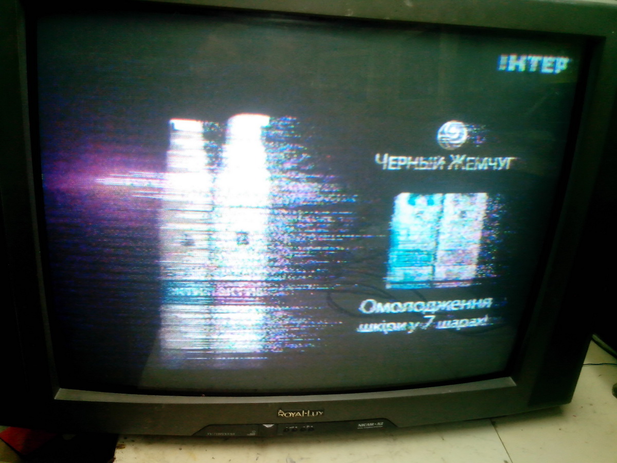

Приветствую уважаемые форумчане. Есть такой вот телек с небольшой проблемкой)

Пришел изначально с выкрученным на максимум ускоряющим...
На белых участках изображения мельтешат белые полосы(на фото видно), причем если добавить ускоряющее на ТДКСе, эффект исчезает, но появляются линии обратного хода луча и немного падает контрастность.
В питальнике был заменен кондер по линии B+, остальные исправные, проверял ESR-метром.
Замеренные напруги:

* - напряжение прыгает в зависимости от картинки на экране, а так же зависит от положения крутилки ускоряющего на ТДКСе.
В строчнике заменены C802 и C803.
Пните в нужное направление)) Спасибо заранее.

На ч/б как?

Сколько напряжение накала кина?

На ч/б как?
То же самое...
Мультиметр в режиме проверки переменки показывает 11В
Стрелочник 4.2В
Как правильно проверить?

Правильно "осликом", размах 22-23в.

Литы замени по 2ноге видеоусилителя, там должно быть 12вольт! подмигивание с505,504

Может накал отдельным источником попробовать запитать?
ДОБАВЛЕНО 05/11/2013 18:33
makeym писал:
Я их проверял ESR-метром, они в порядке. Или все равно заменить?

Должно быть 12вольт!

Именно на 2 ноге? Или приходящее на плату?
На плату приходит 11.4В
По схеме на 2 ноге должно быть 9.6, или все равно должно быть 12?

SOTSKY, бяка Где ты увидел по схеме 9,6вольт?

А чего вы к ВУ доковырялись?
SOTSKY, давай фото изо с видеовхода, потом думать будем...

Так что, мне плату кина оставить в покое? Или добиться 12В?(что мало вероятно). Кондеры уже новые поставил.
Вот что ему блин еще надо?((

В вот именно улыбка вся проблема зарыта возле STV подмигивание
goga_tv писал:
Там тоже самое!! улыбка

JYRIJJ, наверное типовуха. Я то думаю, где я похожую картинку видел. Но меня смутило много снега на ИЗО...
