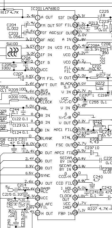

Ан-162, А чё ты к процу прикопался, чёт не пойму ещё и меряешь там R G B, управление настройки, к чему всё это ? улыбка Ты лучше озвучь R G B с видеопроца, 13ноги и с ПК разберись, если грешишь на прострелы в кине!

Тобишь по 0,3в? Так должно быть не меньше 2вольт!
А ты зачем туда умотал - за LC863532C 55K9? подшучивать, дразнить
  Напруги на видеопроце шась 3Y01.JPG  111.44 КБ  Скачано: 844 раз(а)

la76810 замени

Сообщение #11 От 24/11/2013 20:55 цитата
Шо у тебя творится на LA76810?
нога - напряжение . назначение - форма (постоянный уровень, шумоподобный или импульсы)
1 - 2,19v . AUDIO OUT - ур.
2 - 2,32v . FM OUT - шум
3 - 80mv . IF AGC FIL - ур.
4 - 154mv . RF AGC OUT - ур.
5 - 2,86v . IF AMP IN - ур.
6 - 2,86v . IF AMP IN - ур.
7 - 0v . GND (IF)
8 - 4,96v . VCC (IF) - ур.
9 - 2,60v . FM FIL - шум
10 - 4,79v . AFT OUT - ур.
11 - 4,82v . DATA - имп.
12 - 4,82v . CLOCK - имп.
13 - 4,20v . ABL - ур.
14 - 0v . R IN
15 - 0v . G IN
16 - 2,10v . B IN - имп.
17 - 2,62v . BLANK IN - имп.
18 - 8,18v . VCC (RGB) - ур.
19 - 0,38v . R OUT - ур.
20 - 0,38v . G OUT - ур.
21 - 0,38v . B OUT - ур.
22 - 130mv . SYNC. OUT - ур.
23 - 2,51v . V OUT - имп.
24 - 2,58v . V RAMP ALC. FIL - ур.
25 - 5,14v . VCC (H/BUS) - ур.
26 - 2,56v . H AFC FIL - ур.
27 - 0,646v . H OUT - имп.
28 - 1,21v . FBP IN - имп.
29 - 1,65v . VCO IREF - ур.
30 - 0,927v . CLOCK OUT - ур.
31 - 4,57v . VCC (CCD) - ур.
32 - 8,38v . CCD FIL - ур.
33 - 0v . GND (CCD/H)
34 - 30mv . SECAM B-Y IN - имп.
35 - 20-30mv . SECAM R-Y IN - ур.
36 - 4,56v . CHROMA AFC FIL - ур.
37 - 1,20v . FSC OUT - ур.
38 - 2,88v . XTAL - ур.
39 - 3,09v . CHROMA APC FIL - ур.
40 - 1,74v . SEL VIDEO OUT - ур.
41 - 0v . GND (V/C/D)
42 - 2,53v . EXT VIDEO IN & Y IN - ур.
43 - 5,00v . VCC (V/C/D) - ур.
44 - 2,53v . INT VIDEO IN & C IN - ур.
45 - 2,92v . BLK STR FIL - ур.
46 - 3,64v . VIDEO OUT - ур.
47 - 3,08v . PIF APC FIL - ур.
48 - 4,23v . VCO COIL - ур.
49 - 4,23v . VCO COIL - ур.
50 - 2,13v . VCO FIL - ур.
51 - 2,20v . EXT AUDIO IN - ур.
52 - 2,02v . SIF OUT - ур.
53 - 2,41v . SIF APC FIL - ур.
54 - 3,13v . SIF IN - ур.
как ты определил что OSD на видеопроц не подаётся?
При нажатии кнопок (когда на экране должно появляться OSD) на выводах OSD-R OSD-G OSD-B или по крайней мере на одном из них (пины 19,20,21 LC863532C) должны появляться импульсы. (смотрел осциллом) На 19 и 20 их нет, а на 21 и 22 они идут постоянно и одинаковой формы.

16 - 2,10v . B IN
Я вот без осцила вижу что проц даёт синее поле на видеопроц,а видеопроц не кажет.

Койково, точно. Это синее поле, я че-то сразу не допер, спасибо..
Но почему не выводятся символы (импульсы на двух других цветах) - это подозрительно...
Отстань отр пр. упр.
Да, я уже понял, что видеопроц надо менять в первую очередь...
