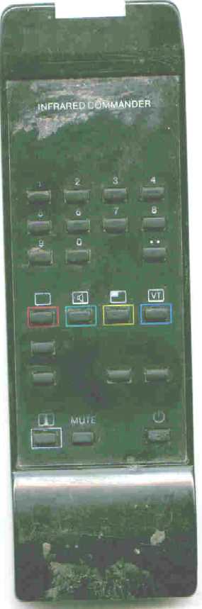

Привезён из Германии без пульта. Что делать? Если какая нибудь альтернатива schneider-овскому пульту? На ТЕЛЕМАСТЕРЕ было упоминание какого-то болгарина что у них продаются турецкие пульты для DTV3 (pilot P-1832), но что это за пульты и видел ли их кто нибудь просветите пожалуйста.

zhur36, оригинал выглядить вот так.
Заменники Пилот P4071, Visa IR7112, BQS334

RC, огромное спасибо постараемся найти какой нибудь из этих пультов. Но я уже предвижу другие проблеммы с цветом и звуком. Кто там отвечает за SECAM? и как переделать звук. Из того что там стоит: CCU3000 VCU2136 DPU2553 MCU2600 ACVP2205 ACP2371 TPU2735 DTI2223. Там на модуле приклеены разные бумажки с цифрами если это что-то значит могу привести. Естественно нужен будет и вход в сервис.

zhur36, для входа в сервиз нужен ориг. пульт.

Т.е с помощью заменников в сервис не войти?

С помощью Visa и Pilot это точно, про BQS незнаю, но наверное тоже.

zhur36, с помощью BQS точно можно войти в сервис, сам входил и не раз.
Вход в сервис: 1.Включить сетевую кнопку. 2. Удерживая на ДУ одновременно нажатые красную и синюю кнопки в течении ровно 5 сек, не отпуская их, нажать на TV одновременно кнопки VOL+ и CH- .Комбинацию набирать четко, выдерживая строгий временной интервал. 3.Выход- выключить питание. Так пишут про вхождение в сервис, хотя я входил минуя первый пункт. А для секама нужно добавить SPU2243 и PCF8574, на звук - конвертер. Удачи. улыбка

Сервис зачем? Звук - конвертер 4-х контурный. Цвет - SPU на пустое место + SAA1300 или транскодер по видео, а вообще в поиск, тема подробно обсосана.
