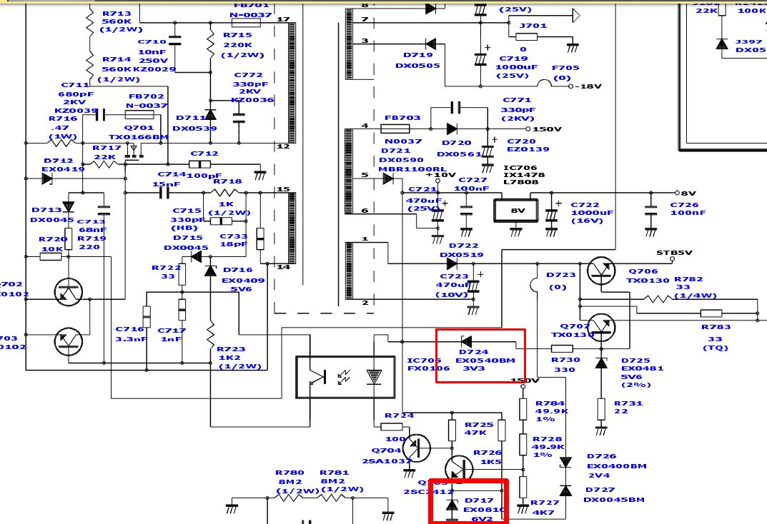

состав:
CPU - IX1629BM (SAB-C161K-L16Q)
EPROM - M27C2001
Memory - 24C08
Video - TDA8844
Sound - TDA7480
Tuner - RTUNH0123BM (CTT 5020N
HOT - BUH515
RGB Amp tda6107q
power K2605
попался сгоревшии тв шарп(пошёл в разнос) сгорели : транзистори-q701 K2605.строчник-BUH515. маломошние-Q702 Q703 Q706 Q707 -C337.
микросхемы-TDA6107Q и звуковые-TDA7480.
резистори-R617-180. R722-33. R782,R783-33. и диоди-д712 стабилитрон 15в(наверное).д715 DX0045.всё ето я заменил. вместо д715 я поставыл обикновенний диод(не смог разобратся). при вкл сразу дымитR724-100.напруги не могу проверит. я грешу на д715. прошу подскажите номинал етого диодаDX0045 по схеме.

z.q., R724 при 10в(по схеме) дыметь не должен. Проверяй , что выдаёт БП и исправность цепей питания оптрона. Диод непричём. Это шасси надо начинать ремонтировать с проверки ESR-ом.

я грешу на д715.
Зря!
Ставь 1N4148
Стабилитроны проверь

диод не причиом потому что ето информация о нагрузке. в таких цепиах не бивает стабилитрон. 214 ое сопротивление в обвиазке оптрона, ето какраз регулировка напряжения тут по осторожнее. сначало оптрон меняи.

Параллельно фототранзистору в оптроне подпаяй резистор 10kOm и повышай постепенно. Меряй напряжения на выходе БП на кондерах.

z.q.,А резистор в цепи стока ключа БП 047ома, заменил ? Твоя проблема решаеться за 10минут? Нужно при помощи ГЕНЕРОТТОРА разделить ИБП на проблему "Горячей" или "Холодной" части?

И не мешало бы проверить емкость С713 на 68 нан которая стоит в измерительной цепи стока полевика и связана с оптопарой,

поменял кондёр с713 поставыл 68 нан. как по схеме. теперь вместо 150в на выходе 95в и все остальние напруги тоже занижени. наверное там дольжно быть 6.8нан а не68. родной кондёр без надписи и при проверке тестером показывает около 7 нан.
