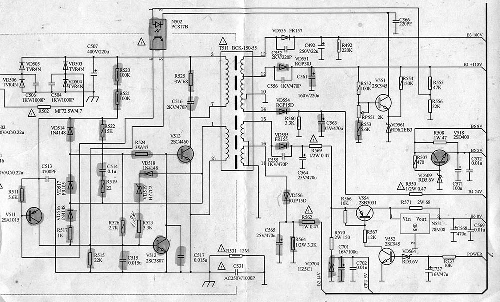

Сообщение #1 От 15/04/2015 22:50 цитата
шасси: HX08TA002M
Состав
Проц. 8891CPBNG6NA3
Питание: C4458
Кадровая: STV9302B
УНЧ: TDA2003
Поступил в ремонт с причиной индикатор включения хаотично мигает на передней панели нет выхода в раб режим. Иногда может включится, , вчера один раз включился и работал часа 3, во время работы пробовал изменять немного +В менялось , схема регулировки работает, потом опять отключился. Все время как бы происходит попытка запуска БП и выхода в РР. Напряжение +В в это время тоже хаотически меняется в пределах 38в, 44в, 71в, 58в. Стал проверять БП предварительно отключил СР и посадил на лампу 60Вт, отключил, кадровую и отключил НЧ, так же пробовал отключать линию питания проца... при всем этом блок не выходит в раб режим. Перебрал всю первичку подетально отпаивая и проверяя. Ну все вроде проверил, не знаю что еще мог недосмотреть или пропустить... Осталось только подкинуть ТПИ но такого нет в наличии.. На схеме отмечены все проверенные элементы. Прошу помощи.
ДОБАВЛЕНО 15/04/2015 23:57
Найденная схема немного не соответствует во вторичке... во вторичке вместо кренки стоит транзистор и во вторичке не вся нумерация деталей соответствует, а в первичке все соответствует.

V551 и его обвязку тоже не плохо было бы проверить....ТПИ мало вероятно...

Сообщение #3 От 15/04/2015 23:02 цитата
V551 и обвязку завтра проверю и отпишу, на плате реально он идет под номером V553 сам транзистор конкретно я проверял, там стоит 1815

Сообщение #4 От 15/04/2015 23:11 цитата
Ореховский Ю.А., Фишка в том,что это обычный автогенераторный БП и молотит он постоянно,я так и не понял на лампочке он выдаёт положенные 110 в?Но следящую ОС я бы проверил подетально и не только её "горячую"часть,в "холодной" там и утечка стаба,и сам транзистор,и подстроечник глючить могут,это я пишу всё согласно "куску схемы",но если разные только позиционные обозначения,то это ничего не меняет...

Сообщение #5 От 15/04/2015 23:11 цитата
C507 подкидывал? V511 замени.

Сообщение #6 От 15/04/2015 23:24 цитата
sacha23 писал:
Сетевую банку подкидывал, а вот 511 только проверил , но отпаивал, завтра заменю его...

Сообщение #7 От 16/04/2015 12:27 цитата
Неисправен V511, звонится нормально на 2,2 кОм при регулировке значение изменяется от 0 - до 2 кОм... это и мешало правильно определить неисправность, получается в таких случаях только заменой, но при работе видимо что то происходит с ним, щас после замены полет нормальный. Ребята большое спасибо всем за помощь.
