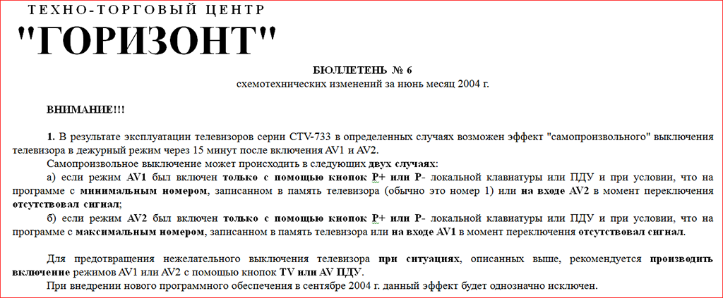

Сообщение #8 От 24/06/2015 18:17 цитата
В AV режим как заходишь? Очень похоже на это.
 Размер файла:  206.55 КБ
 Просмотрено:  712 раз(а)

Сообщение #9 От 24/06/2015 18:25 цитата
Nik, на календарь взгляни смех

Сообщение #11 От 25/06/2015 00:10 цитата
Евгений373 писал:
сумашествие а что здесь смешного? Nik правильно указал, наверняка переключал Р+ или Р-. И тут хоть заинициализируйся - будет отключаться.
кнопка AV - спасение

Сообщение #12 От 25/06/2015 09:23 цитата
Некто Никто, смешного ничего нет, просто в бюлике упоминается про 15 мин, а у нас 10. Где ошибка?

Сообщение #13 От 25/06/2015 11:32 цитата
Евгений373, ну про 15 или 10 мин не скажу, дела давно минувших дней (возможно, какие-то версии прошивок были 15 мин до отключения без сигнала, какие-то 10), но факт остаётся фактом, 100-% что это срабатывание в дежурку без опознавания сигнала. В своё время очень часто с такой бедой встречался, лечение - только установка УОС другой версии, либо, повторюсь
Некто Никто писал:
