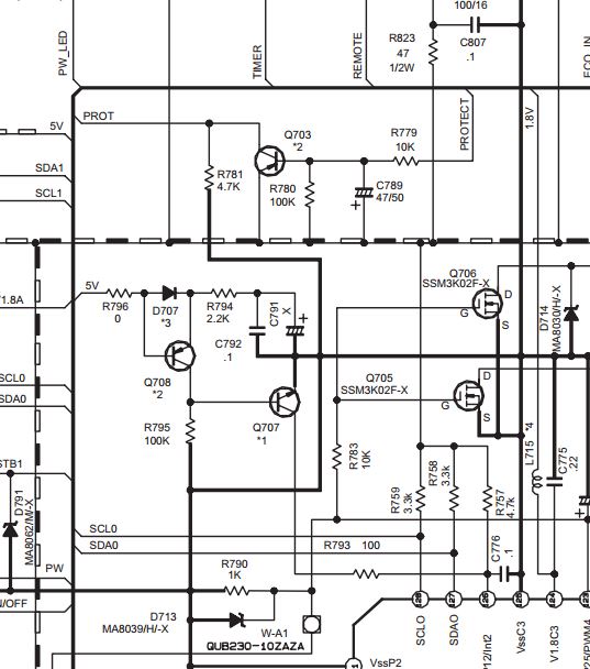

при замыкании Б-Э Q703 защита не срабатывает , на 115 выводе должен быть 0 в нормальном режиме.
С чистой памятью та же песня три попытки и снова дежурка... индикатор после трех попыток просто горит и не мигает. где этот Q703 чет ни как найти не могу... нашел Q701 Q702 Q704 а 703 найти не могу... продолжаю искать ...

где этот Q703
  3333.JPG  68.15 КБ  Скачано: 767 раз(а)

oleg726
Сообщения: 202
Сообщение #39 От 20/08/2015 22:03 цитата
Сегодня делал такой,с такими же симптомами. В обрыве R 703. Их там два по 100 Ом(R704). 703 был под кондиком(не знаю каким,электролитом),под клеем. Точно как в CG,только там 10 Ком и один.Идут с 22 и 23 ног проца на кадры. классно!
ДОБАВЛЕНО 20/08/2015 21:04
Не поленись под клеем покопаться.

oleg726 писал:
Спасибо ... класс... завтра откопаю и посмотрю, потом отпишу классно!
ДОБАВЛЕНО 20/08/2015 23:21
Каким образом ты на них вышел ???
