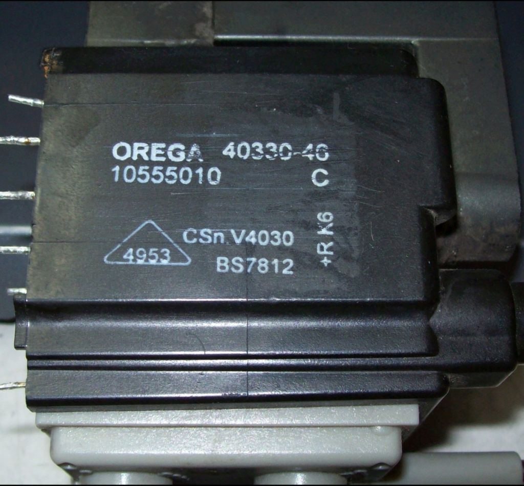

FBT ........................ OREGA 40330-40 (заменен на HR8604)
ТДКС заменён корректно? Судя по данным с сайта hrdiemen 40330-40 = HR8055.
HR8604 - другой.
VStar47
Сообщения: 829
VStar47
Сообщение #6 От 10/11/2015 17:16 цитата
Yuritsh писал:
ТДКС заменен корректно? Судя по данным с сайта hrdiemen 40330-40=HR8055
40330-40=HR8604 (one to one).
HR8055 имеет другую распиновку и у него нет обмотки для запитки TDA8172.
В 2013г. ремонтировал этот TV, поверил сайту и поставил HR8055,-сгорел RD43 и TDA8172.

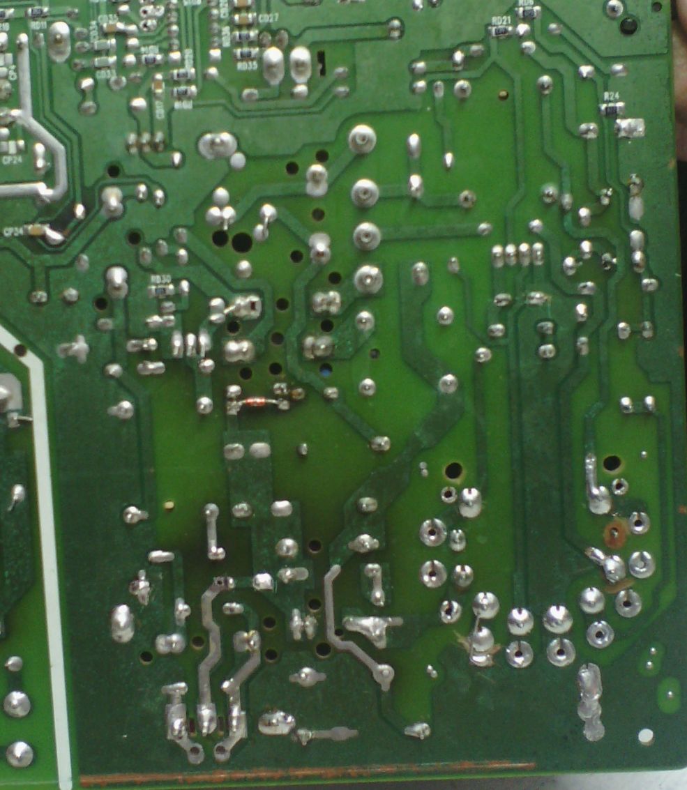

VStar47, если можешь, кинь фото платы со стороны дорожек в районе FBT. Получается, что на сайте hrdiemen ошибка.
То есть 40330-40 не аналог HR8055
eduard2
Сообщения: 4783
eduard2
Сообщение #8 От 11/11/2015 09:23 цитата
VStar47,
40330-40=HR8604 (one to one ).
очень странно - видимо вы взяли инфу от сюда http://www.donberg.ie/catalogue/line_output_transformers/hr_8604.html
но исходя из данной инфы HR8604=40330 -46

Yuritsh писал:
  IMG_20151112_220410_FBT.jpg  156.44 КБ  Скачано: 416 раз(а)

eduard2,
но исходя из данной инфы HR8604=40330-46
У меня сохранилась инфа про снятый FBT
Код:
OREGA 40330-40
10555010 . . . . . C
CSn V4030
BS7812
РАСПИНОВКА (как на фото):
(01) +26v
(02) nc
(03) +147v
(04) ABL
(05) GND
(06) HEA
(07) GND
(08) COL
(09) nc
(10) +200v
По этой инфе мне предложили купить HR-8604. И вот, кстати, фото снятого OREGA...
  IMG_20151126_011935_FBT-HR8604.jpg  143.89 КБ  Скачано: 420 раз(а)

если верить справочникам HR8055 = RO308 = RO808 = 003311126 =
042 439 0= 104586.40 = 1192.0877 = 1192.0877 D = 4030002113 = 40330-40 = 40332-22 = Ì 12-97 = RO 178
VStar47
Сообщения: 829
VStar47
Сообщение #12 От 14/11/2015 17:43 цитата
Снятый FBT не нашелся и против 2-х сайтов я не пойду.
Обратился к своей памяти, стал смотреть назад...кажется были сомнения, по поводу,
какая последняя цифра в маркировке: 0 ... или ???
Может быть, конечно, я и ошибся, так как на моём FBT последняя цифра была нечеткая.
Теперь всё правильно:
• HR8604=40330-46
• HR8055=40330-40
И в составе шасси следует читать: FBT - OREGA 40330-46 (заменен на HR8604).

приклеил картонку с надписью PHILIPS,-ничего другого под руками не оказалось.
Потом заменил сгоревший обрывной резистор RD27 (0,68 Ом / 1 Вт).
Появилось некое подобие растра: верх развернулся на 12см,
низа нет и предполагаемая середина растра (белая линия) сместилась вниз на 3см.
Заменил TDA8172 и STV2145 - ничего не изменилось.
Проверил резисторы, а литы - CD22, CD28, CD24 проверил заменой на другие.
Сильный перегрев RD27, но причину перегрузки не вижу.
Отключил разъем JD3 на КК, вкл. ТВ, RD27 - холодный.
Затем, при снятом JD3, запитал КК переменным напряжением 4V 50Hz от понижающего транса.
Включил ТВ - полный растр.
Сделал замеры:
(1). +В=145v,
(2). Напряжение на 22н и 42н (STV2118) по 8.8v,
(3). Uпит. (TDA8172) = 25v.
Не хочется менять STV2118. Нужна помощь или совет.
Подходит схема для TELESTAR 8470TA, Magnum TV7050VT
