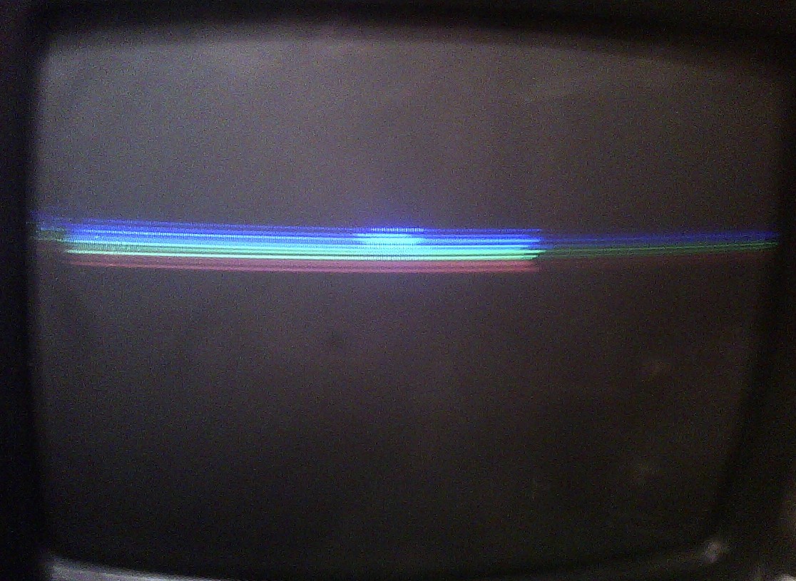

Здравствуйте, всех с наступившим Новым Годом. Sharp 14', шасси 5BS
Micom - SDA20561-B547
Memory - 24C02
Delay - MC44140DW
Video - MC44002P
VIF - STV8223A2
Vertical - Discret
Sound - Discret
Tuner - HTVL201S
FBT - HR1NP7574
HOT - BU508BFI
Цветные полосы (на фото) и ЛОХи на экране, при слабом сигнале бегут кадры со служебной информацией, изо стабильно. Фото сделано без сигнала чтобы лучше были видны полосы. Изначально включался, но картинка находилась в левом верхнем углу и занимала 1/4 экрана. С прогревом размер восстанавливался. Виноват оказался низковольтный электролит во вторичке C713 - повышенное ЭПС. Все электролиты на КЗ и ЭПС проверены, непропаи пропаяны, керамические конденсаторы на пробой, п-проводники на обрыв и КЗ проверены. Подскажите, что может быть?

Осцилом сложно стать и посмотреть "пилу"?

это по моему не лохи а заворот

Почему ты ещё не проверил ОС и её обвязку и не заманил кадровую?
Вообще похоже,как параллельно ОС резистор в обрыве?Нет?
Или,когда на старых теликах сервис включишь нечаянно переключателем.И у тебя луч в полосе на право завёрнут(на лево,если от твоего лица смотреть).

а ничего что это 3 цветные полосы?
ДОБАВЛЕНО 02/01/2016 00:31
такое ощущение что полукадры сдвинуты...

Rom-Zecs, blek1, посмотрел в инете про полосы - кадровая тут на транзисторах, блин, да еще и намешаны обычные с SMD.
Бакум, скорее в новом уже улыбка (01/01/2016 09:16). Просто телик только в выходные увижу.
Кстати, может кто-то не прочитал в самом начале - телик так-то работает, это не полный гав кадровой с узкой полосой посередине.

Замыкатель, это не полый гав, это полная жо - кадровая на транзисторах. Тепловой режим у них в этом шасси такой, что удивительно, как они не плавятся. Питание кадровой конечно уже проверено. Если так, то долго и мучительно греть и охлаждать транзисторы кадровой по одному. Не самая простая схема для борьбы вслепую.

БЕЗЫМЯННЫЙ, да уж по пятну на плате видно... Не зря ж там даже фольга оставлена для большего теплоотведения. Хочу еще повозиться с электролитами в КР. Если будет время - попробую собрать шнурок к компу для проги - проверяет ЭПС и емкость, правда, с выпаиванием. Потом уж транзисторы ацетончиком. Хотя чет сумлеваюсь насчет времени - праздники как-никак . Во вторник отпишусь...

Вроде как в книжке по ремонту было, за 87год ..Типа- если в вертикальной полосе просматривается цветное изображение, то это говорит об исправности задающего генератора и не исправности выходного каскада или цепей, связанных с ним.На вскидку говорю, по памяти.В Orion вроде похожее было.
