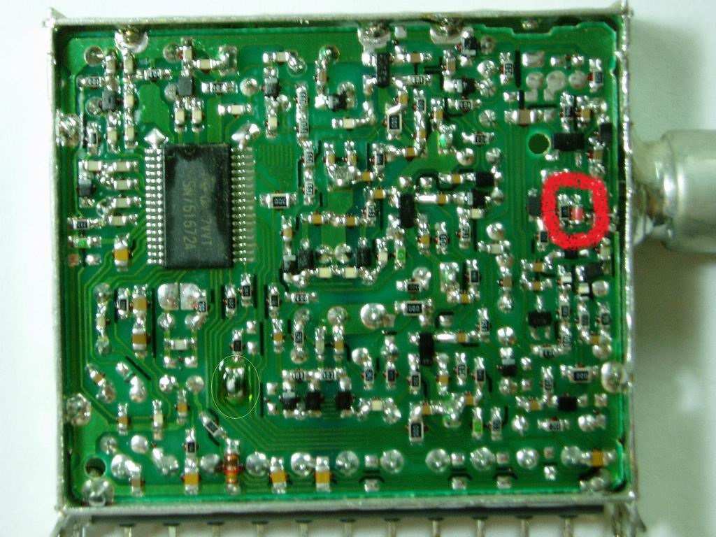

Доброго! Подскажите обведенный красным элемент в тюнере TECC0949PL35A. Вероятно, диод. Хотелось бы знать название и "куда анод-куда катод". Спасибо.
Клиент выломал гнездо и пытался сам восстановить. Снес эту стекляшку.

Ryloff, а чего ты до него докопался?В чем вообще у тебя проблема?
Ryloff
Сообщения: 197
Сообщение #3 От 08/04/2016 12:32 цитата
виктор-теледоктор, клиент выломал гнездо и пытался сам восстановить. Снес эту стекляшку. На замену тюнера жопится. Фото клиентского "ремонта" приложил.

без его пробовал?другое все на месте?

victorx, вроде все на месте - разве что дорожка где покоцана, да не видать... Пропаял ту самую пресловутую точку. Нет приема. Фон "снега" при автонастройке меняется - но нет ни намеков на станции...
ДОБАВЛЕНО Пятница, 08 Апрель 2016, 18:04
Хозяин появится - буду убеждать в замене тюнера целиком...

возми любой диод с платы СRT (не с этой)припаяй меткой в верх (вроде),а там хрен его знает,был у меня этот тюнер в руках ,что нибудь сообарзил
Ryloff
Сообщения: 197
Сообщение #7 От 08/04/2016 14:30 цитата
victorx, да я уж пробовал 1N4148 в обе стороны припаивать.

Ryloff, =да я уж пробовал 1N4148 в обе стороны припаивать.=
Ну дык и озвучь клиенту приговор, делов то, не нравится, пущай дальше топором махает.

serega-64, да я практически сразу забил на этот тюнер. Мужик объявился - согласен менять. Тема закрыта.

Больше похоже на конденсатор.

на работе буду- подскажу что за деталь, если надо. Вроде сохранился один нетронутый 35- й.

Я у себя глянул уже (есть у меня такой новый тюнер в закромах), эта стекляшка розового цвета, без обозначения и без полярности, стоит параллельно SMD резистору на 100 Ом.
Посмотрел у себя в развалах убитые тюнеры других марок, и на одном нашел подобные стекляшки только синего цвета, НО тоже без обозначения ... и без обозначения полярности ...
Звонятся тестером как диоды ..., но на плате есть и обычные SMD диоды ... в черных корпусах с обозначением полярности ... причем разных размеров ...
И меньше чем эта стекляшка и больше чем эта стекляшка.
А в одном месте одна такая стекляшка стоит параллельно обычному SMD диоду ... в черном корпусе с обозначением полярности ...
Соответственно как вариант - может это германиевый SMD диод ?

При прозвонке стрелочным тестером видно же,германиевый или кремневый.

Есть еще и варикапы ).
