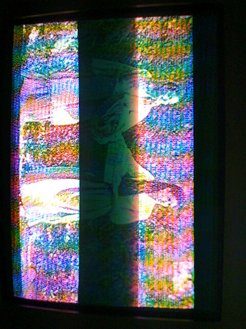

Сообщение #1 От 11/04/2016 17:54 цитата
БП-144608P40
CPU-ST92195C3B1/OEO
видеопроцессор--STV2248H
кадровая-TDA8174AW
строчная-BU808
видеоусилитель-TDA6107
Принесли этот телевизор после грозы с диагнозом - не включается. Сначала заменил бракованный выключатель затем пятиватный резистор в цепи питания потом фильтрующий конденсатор. Телевизор заработал но при переходе из ДР в РР светодиод менял свой цвет с красного на зелёный но высокое не появлялось. Нашёл пробитую МК кадровой и видеоусилителя и "О чудо" ТВ заработал. Однако после настройки на каналы выяснилось, что "UA Перший" показывает хорошо а 1+1 изображение какоето мазаичное. Хотя на третьем 1+1 очень редко показывает хорошо а на остальных двух каналах всё также. Подскажите пожалуйста где искать. Питающие напряжения в норме как по величине так и по пульсациям.
  0230.jpg  122.23 КБ  Скачано: 561 раз(а)

rufinder, Тюнер смотри.Бери ГИС и прохождение сигнала смотри осликом. Не мешало бы, его пропаять. Как правило, они тоже вылетают Напряжение на нем смотри

rufinder, а, какое поведение аппарата в AV?

Фото сделано явно на вызове.
В антенне сомнений нет?
Чебурашка, или "полька" потрёпанная.
rufinder писал:
Усилитель в "польке".
Взять на заяву маленький ТВ и убедится в "качестве" сигнала.
Бабка Богом клянётся: "раніше дуже гарно показував". Не верь.

Добрый день дорогие форумчане. Извиняюсь за долгое молчание. Этот ТВ отложил занимался другим к тому-же огородный сезон начался на работе запарка. Ну да ладно. Сегодня снова приступил к отложенному ТВ. Первым делом поменял прошивку - не то. В процессе поиска прошивки наткнулся на тему http://monitor.espec.ws/section1/topic65767.html. Решил поменять кварц на 4,433619МГц который в процессе ремонта я менял и он стоял не родной. И всё стало на свои места улыбка . Как говорил Zarah: "Просто нужен особо точный кварц".. И ещё цитата от ARV: "AELX019L и никакой другой ". Так что всем спасибо за готовность помочь. улыбка
Почему в начале темы умолчал о сём прискорбном факте?
И ещё нужно было написать, что антенна эфирная, каналы как PAL, так и SECAM
