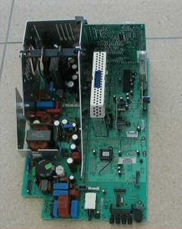

Medion MD7115VTS ПОМЕНЯЛ СТРОЧНЫЙ ТРАНСФОРМАТОР HR8620 И ТРАНЗИСТОР BU4525. ПОСЛЕ ВКЛЮЧЕНИЯ ЧЕРЕЗ 5 МИНУТ ОЧЕНЬ НАГРЕВАЕТСЯ РАДИАТОР ТРАНЗИСТОРА (И ДИОДА). КАКАЯ ДОЛЖНА БЫТЬ РАБОЧАЯ ТЕМПЕРАТУРА РАДИАТОРА, КАК УСТРАНИТЬ ЭТУ НЕИСПРАВНОСТЬ?

CELERON, - шасси похоже что 17XL.6 PNSS-03 такая наклейка на шасси находится.
KIRILU - строчный трансформатор подобрал по CD каталогу HR продукции. Оригинал 1372.0033C аналог даёт HR8620 - если ошибка, так ошибка создателей каталога HR. Транзистор в плате родной стоял BU4525 таким-же его и заменил.
Даже не знаю что и ответить BAX U. Просто спасибо за ответ!!!

http://europeantv.com.au/7115.html
У тебя шасси TV17 и кинескоп 29" как я понял?
HR8320 + 2S2055 = TV9
HR8620 + 2SC5129 = TV17.7 (29" CINEMA)
HR8196 + 2SC5129 = TV17.x (28")

SPOSIBO CTO OTVETILI.SASI TAKOE U MENIA KAK V NIZNEI FOTOGRAFII.TOLKO CTO POMENIAL TRANZISTOR 2SC5129 VKLIUCIL TELEVIZOR I.... TOLKO POJAVILOSJ VISOKOE NAPRIAZENIJE I SRAZU ZE SGOREL TRANZISTOR.

Господа мастера не мучайтесь, и не палите зря деньги. 2SC5129, BU2525, BU2527 работать в этом аппарате не будут - проверено 100%. Дохнут от перегрева. Температура у него действительно большая, приблизительно 75-80 градусов. Ставьте родной BU4525 и проконтролируйте температуру - дойдет до 80 и будет устойчивой (таким его родили, селяви). Желательно, чтоб транзистор был не паленым!!! Сам маялся долго с этим траблом - ничего не добился. Ставил даже BU4530 - он в любом случае мощнее в 2 раза 4525, греется все равно. Не пробовал ставить 4527 - просто не нашел, но думаю результат был-бы тот-же. Та-же картина и в блоке питания этого монстра. Рабочая температура около 80. Стоял 17N80(17A 800V), поставил в одном аппарате 14N60 (14A 600V), а в другом BUZ91 - так-же греются и работают. Благо, для этого ТВ буржуй предусмотрительно сделал огромный корпус, чтоб охлаждалось по лучше.

"Родной" - тот который С5129 стоит на шасси TV17.1. Этот же "монстр" - TV17.6, с виду похож, а отличий уйма, включая тот-же ТДКС (1352.0032 - TV17.1 и 1352.0033 - TV17.6), запуск строки, блок питания, радиоканал и в конце концов труба (17.1 - А66, 17.6 -А68). А насчет самого С5129, я сам лично снимал нормальный С5129 с рабочего Шнайдера (28" - 17.1) и тулил в этот-же 29" - 17.6 - УМЕР ЧЕРЕЗ 10-15 минут работы голливудская улыбка голливудская улыбка голливудская улыбка по причине "закипания". При этом-же установленный BU4525 - греется до 75-80 градусов и работает без проблем (проверял 12 часовым прогоном самого ТВ). улыбка
