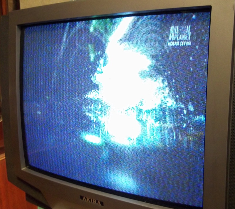

Здравствуйте господа! Пришли выходные - появилось время доделать незаконченные ремонты. К данному аппарату возвращаюсь повторно. Изначально пришел с неисправностью - не включается из ДР, но после ремонта БП запустился (замена 78L09 во вторичных цепях), также была заменена емкость (С209) в цепи ABL - при переключении каналов яркость нарастала в течении 3-4 сек. Осталась последняя неисправность - на изображении видны, особенно на темных фрагментах, вертикальные полосы. Помеха синхронная, равномерно по всему растру и проявляется только при работе от тюнера, при работе с видеовхода - помехи нет.
Электролиты все проверенны на ESR, часть заменена. Напряжения питания все соответствуют контрольным на схеме. Тюнер пропаивал феном, обвязку тюнера тоже. Наводку из-вне исключаю, т.к. на этой же антенне другой телевизор показывает чисто.
Буду признателен за ваши советы в поиске неисправности.

Тюнер не феном пропаивают , а паяльником И не все ты литы смотрел Смотри лучше!!!!!!!!!!!

victorx
Сообщения: 2116
Сообщение #6 От 05/11/2016 00:07 цитата
Егор90, попробуй по питанию 5V-2 на 7.6 нога тюнера конденсатор временно повесить где то 220 мкф на землю,что нибуть изменится ?Похоже помеха по питанию

Сообщение #7 От 05/11/2016 10:11 цитата
Егор90, у тебя помеха по питанию,подключи ослик и проверь пульсации по питанию,или проверь кондёры в б.п.ESRметром.

Сообщение #8 От 05/11/2016 20:46 цитата
Емкости параллельно выпрямительным диодам во вторичке тпи, снабберная емкость в первичке тпи.

Сообщение #10 От 06/11/2016 00:13 цитата
Танцуй от цепи вкл видео входа и до гнезда тюнера методом исключения и пайки.

Сообщение #11 От 06/11/2016 00:59 цитата
Тюнер весь пропаял паяльником, все отмыл от флюса.
victorx писал:
Конденсатор на +5 не дал абсолютно никаких изменений.
Осцилла сейчас нет под рукой, 3500 км от дома нахожусь... Могу только звуковой картой ПК воспользоваться, но с такого осцилла толку никакого... Что ж, продолжаю поиски.

Егор90, если возможность есть от отдельного блока запитай для пробы 110 и 12 вольт
ДОБАВЛЕНО 06/11/2016 08:44
здесь уже бились с похожей неисправностью(помеха в первом диапозоне),проблема была первичке блока питания

Сообщение #13 От 06/11/2016 07:46 цитата
Егор90, если есть поблизости второй телевизор, попробуй поставить его рядом с этим, настроив на какой нибудь низочастотный Мв канал и обязательно с проволочкой вместо антенны или с комнатной антенной.
Борис Горбунков, я на борьбу с помехами из источника, лезущими обратно через антенный вход в этом шасси потратил кучу времени.

Сообщение #17 От 06/11/2016 20:31 цитата
БЕЗЫМЯННЫЙ писал:
Пробовал - ничего не видно на втором ТВ. "Антенной" водил вблизи неисправного шасси, наводку так и не удалось поймать....
9в, 12в, 5в, В+ - шунтировал дополнительными емкостями - никаких изменений... Зараза...

Сообщение #19 От 06/11/2016 23:07 цитата
Егор90, а в СМ IF- ??? что стоит

Сообщение #20 От 07/11/2016 11:02 цитата
victorx писал:
вчера подкинул В+ и 12 вольт от соседнего ящика... проблема не решилась, не с БП это идет, судя по всему.
Борис Горбунков писал:
сейчас не скажу - на работе, но до этого заходил в СМ, менял настройки тюнера, IF - на помехе это не отразилось. Вечером еще посмотрю более предметно.
