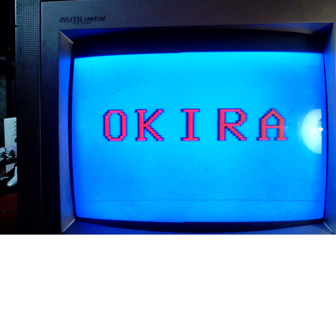

помогите стокой проблемой принесли в ремонт okira модель низнаю нет натписи ведать отклеили бумажку мал размер по вертикали на плате и скал шасси нописано следуещие tousda th2105f.кадр LA78040 .проц la76810a. вот фото. роботает ничё негреется.может кто подкинет схему по питанию.спосибо!

Поправь в сервисном меню.

Явно китайское фуфло, на логотип достаточно посмотреть. смех
kislobo, Без пульта ни как. Возможно вкл. широкоэкранный режим, может быть. Ради профилашки проверить обвязку кадровой.

да походу китай плотный проверил обвязку кадровой поменял всё даже микросхему LA78040 нефига непомагает.питание на LA78040по схеме 24 валтта а замеряеш идёт 27волт может изаетого?

Судя по фото по горизонтали тоже размер маловат.
Я бы для начала покинул бы литы по +В.

kislobo, в кадровой по холодному концу КОК должен стоять конденсатор порядка 1000-2200 мкф - проверь. После него на корпус омный резистор (около 1-2 Ома плюс-минус) или пара в параллель. Уменьши его, растр растянется - можешь просто в параллель припаять порядка 10-20 Ом (подбором). Чем меньше, тем больше растр.

kislobo, фото шасси можешь сделать для Базы данных?
kislobo писал:
Может быть это режим 16:9.

Судя по заставке,похоже на Akira шасси 3Y01

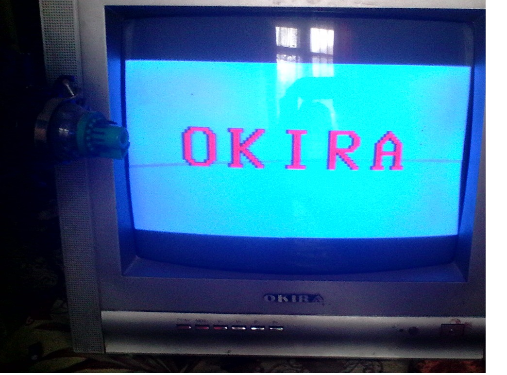

На фото невооружённым глазом видно, как кондюк облезает. kislobo, имеешь представление о том, что такое ESR?

по гарезантали щяс нармално там стоит ризист падстроияный я его крутил потом на место забыл прокрутить щя прокрутил норма по гарезнтали. что такое ESR? нет незнаю щяс атлучится надо потом приду фато скину там наплате есть перимычка я её перимыкаю разварачивается но не даканца гдето сантиметор нехватает

вапще перестал в ключотся высокого нет. грется тронизистор бп с5287
