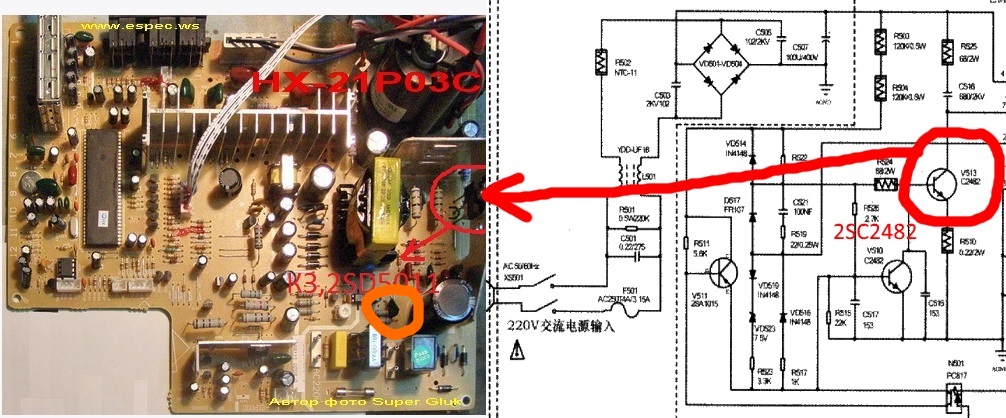

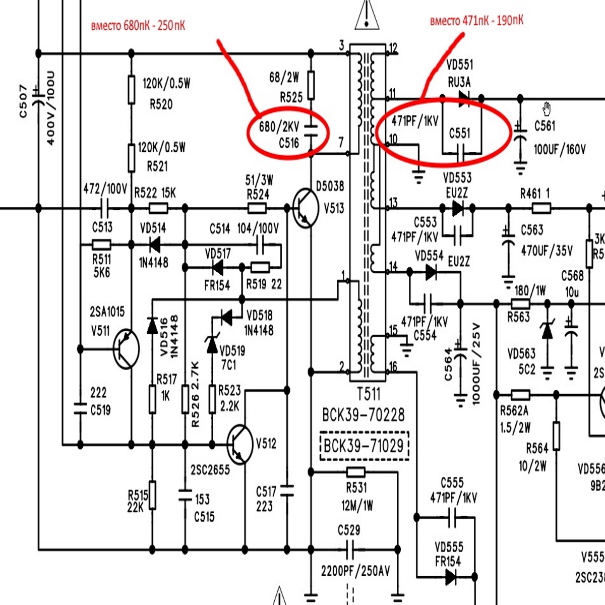

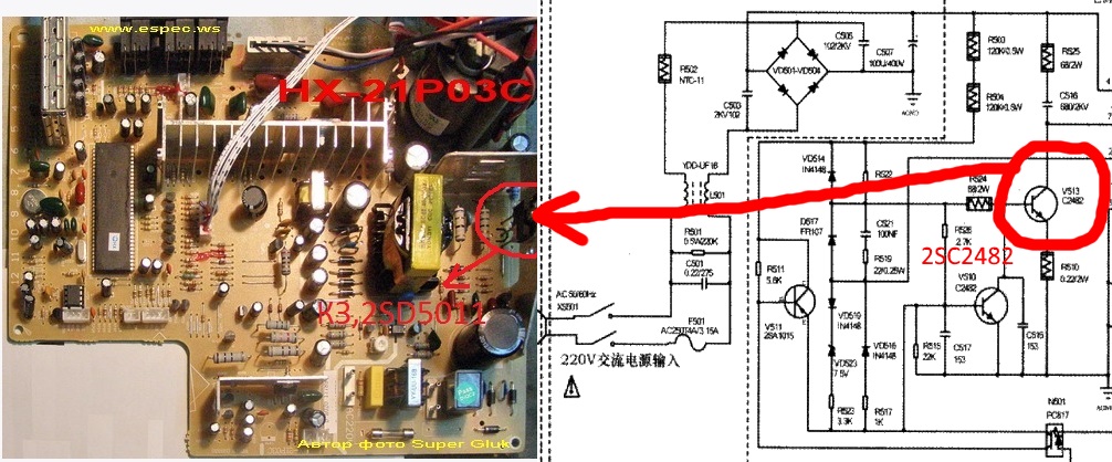

При визуальном осмотре обнаружил сгоревший предохранитель,при прозвонке фильтрующего конденсатора - кз,в коротком оказался транзистор(полевик) в бп - 2SD5011(n-p-n,1500v),в даташите на шасси,пишет что там должен стоять 2SC2482,но он же на 300v,подскажите,какой ставить в замену(аналог).
Оригинал найти не могу.Что делать,помогите?

=в коротком оказался транзистор(полевик)=
С какого перепугу биполярные стали полевыми? Ищи 5-7А на 700в.

serega-64, тупанул))),а поподробней можно,хоть пример?
Имееться D1554?он подойдет?

Mhack, D1710 можешь воткнуть...вроде напрягов с ними не было....И чё ты хрень спрашиваешь,пойдёт не пойдёт...даташиты для кого?

Mhack
Сообщения: 85
Сообщение #7 От 27/03/2017 12:14 цитата
валентин-сибиряк, еще не нашел,впаял 1554,вместо предохранителя кинул лампу 100вт,лампа светит постоянно,но не в полный накал,но на входном конденсаторе 35 вольт.
Mhack
Сообщения: 85
Сообщение #8 От 27/03/2017 12:47 цитата

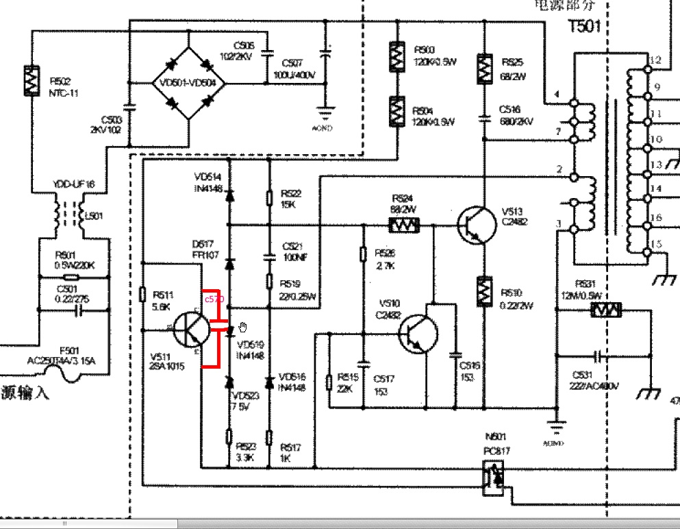

валентин-сибиряк, при визуальном осмотре,обнаружил,что отсутствует конденсатор под номером 570,точнее остались только выводы,как узнать какой там стоял,в даташите он не обозначен(его там нет)?
на фото обозначен оранжевым
  Screenshot160.jpg  196.89 КБ  Скачано: 627 раз(а)
валентин-сибиряк
Сообщения: 9231
валентин-сибиряк
Сообщение #9 От 27/03/2017 13:12 цитата
Ты в схеме нарисуй,где он стоит.

Сообщение #12 От 27/03/2017 14:14 цитата
.Его в схеме нету.
Mhack
Сообщения: 85
Сообщение #13 От 27/03/2017 15:42 цитата
валентин-сибиряк, но на плате присутствует,(то что осталось от него).
нарисовал где был конденсатор.
 Размер файла:  206.17 КБ

Сообщение #14 От 27/03/2017 15:46 цитата
Так ты нарисуй на схеме,плата у тебя перед глазами.
Mhack
Сообщения: 85
Сообщение #15 От 27/03/2017 16:26 цитата
валентин-сибиряк, нарисовал
валентин-сибиряк
Сообщения: 9231
валентин-сибиряк
Сообщение #16 От 27/03/2017 17:40 цитата
Вот такая же схема,но не могу показатьбяка
Извините, вы достигли максимального ограничения квоты закачек: 10 МБ
Не могу показать схему Брависа-там тоже его нет,этого кондёра.

Сообщение #18 От 27/03/2017 17:53 цитата
Сейчас покажу
http://savepic.net/9119208.htm
Отправил в личку.

валентин-сибиряк, вот фото платы
остались только выводы,и не понятно он там был или нет,но на фотографиях он есть
 Размер файла:  390.82 КБ
 Просмотрено:  365 раз(а)
валентин-сибиряк
Сообщения: 9231
валентин-сибиряк
Сообщение #20 От 27/03/2017 18:38 цитата
В китайской Сиесте J3798 стоит в этой цепи кондёр 0,01 ,я думаю он не нужен.Ключ сгорел по другой причине,а D1554 не пойдёт.
