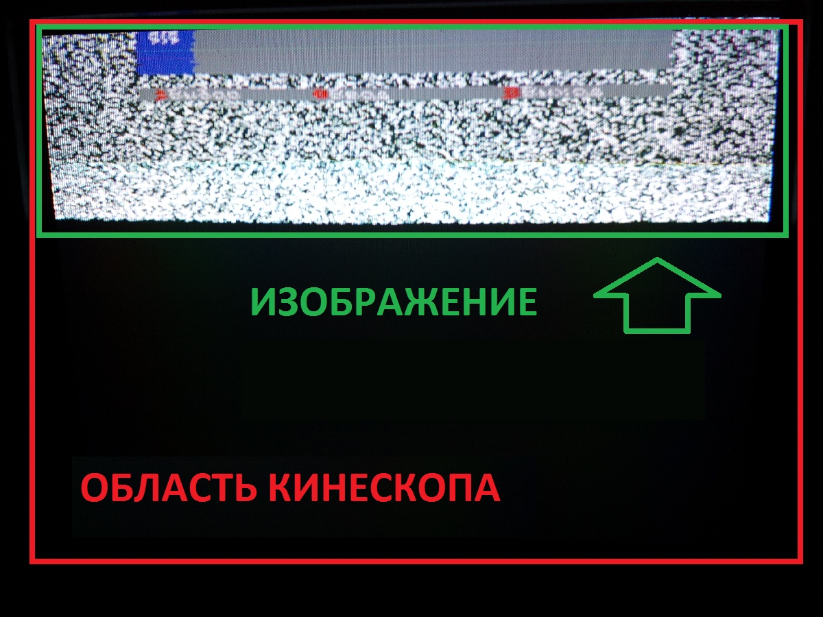

Доброго времени суток!
Прошу помощи/совета.
При включении аппарата - наблюдаются ЛОХ, и при этом запускается 1/3 часть верхнего растра.
1) Заменена кадровая микросхема (на LA78040В).
2) Заменена вся обвязка кадровой.
3) CR404S, CR405S, R414 - были найдены неисправными. Заменены.
Может быть причиной процессор?

Все происходит последовательно. При включении (до появления изображения) появляются ЛОХ, и сразу растр на 1/3 часть вверху экрана. Есть ощущение, что кадровая работает нормально, просто видеосигнал не дает правильного соотношения размера.
При регулировки SCREEN, то засвечивается серый (с линиями) цвет тоже только в этой "верхней области".

SEPCO, фото с ИЗО можешь выложить?
А то хрен чо поймёшь.
ДОБАВЛЕНО 09/10/2017 23:18
На втором фото похоже луч загнан - когда нет одного питания на кадровой ИМХО

Вот фото с меню:

А ИЗО ХДЕ ??? смех
Вот нарисовал, если не увидели ...)

SEPCO, да чего гадать, - нет пилы (инверсной), и нет ее прямо с процессора. Думаю сопротивление соответствующей ноги проца на корпус будет около 40ка ом. По фенщую - проц под замену. Но можно использовать только "позитивную" пилу и заставить КР работать... (конечно, если квалификации хватит)

SEPCO, проверяй две цепочки с 21 и 22 ноги проца до кадровой - 1 \ 7 ноги - два стабика, два дросселя, два кондёрчика.

Решил только что перепроверить.
Дросселя прозваниваются. Стабилитроны тоже еще живые. КЗ на землю нету.
Так же решил проверить во включенном состоянии.
И почему то дроссель "L301" имеет разное соотношение напряжений на выводах. Есть ощущение, что уходит в обрыв.
Попробую сейчас заменить.
