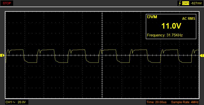

ТВ 100 Гц.
Был пробит накоротко во всех направлениях J6920.
Кольцевые трещины вокруг строчных катушек , ТМС -казалось единственной причиной вылетевшего НОТа. Были пропаяны, а также все участки где была видна плохая пайка. Проверено +В 143В в момент запуска строки при выпаянном НОТ и запаянной лампе в нагрузку БП.
Был J6916 с монитора - сгорел мгновенно при запуске строки.
После были выпаяны и проверены все конденсаторы в коллекторе и обвязке, диоды, был запаян ТДКС FFA61012K для проверки с другого самсунга (не 100Гц), была запаяна ОС с монитора (сопротивление катушек 0,5 Ом). ОС самого ТВ имеет такое же сопротивление 0,5 Ом. Запаял снова j6815 оригинал с монитора - сгорел также.
Была непропаяна еще HIC401 (заменить нечем) - пропаял. Теперь снова поставил транзистор для проверки. В цепь +В подключил 2 лампы общей мощностью 225Вт
Оцените осциллограмму на первичке ТМС с впаянным J6916 и лампами в нагрузке +В
Еще смущает сопротивление родной ОС (SCD-29401VX2) 0,5 Ом
Нашел похожую на вид как 2 капли воды ОС SCD-29301VX2 так у нее сопротивление 1,4 Ом

уже пропаял оба кварца. виктор-теледоктор, а осциллограмма как вам?

Частота имп. норм, апллитуда норм,никакого криминала не вижу
ты какие то опыты проводишь сомнительные,ставишь в стогерцовое шасси обычные тдкс,оску и хот. бяка

Сообщение #10 От 10/06/2018 10:16 цитата
jonster, в разрыв и ставил
ТДКС и ОС вернул на место.
В итоге похоже было дело в непропае HIC401 или кварца. Все работает.
Спасибо
