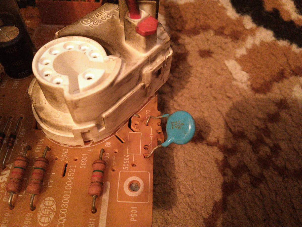

algua
Сообщения: 18
algua
Сообщение #47 От 12/09/2018 18:29 цитата
ivan48, SG904 вообще отсутствует и судя по плате никогда не присутствовал, C903 заменил - безрезультатно. Этот звук идет прям от горловины кинескопа, внутри неё искр нет.

ivan48
Сообщения: 187
Сообщение #48 От 12/09/2018 19:02 цитата
Панелька разборная? Попробуй разбери.
STIPLER
Халтурщик
Сообщения: 5865
STIPLER
Сообщение #49 От 12/09/2018 19:32 цитата
А кин то ещё и узкогорлый... ухмылка

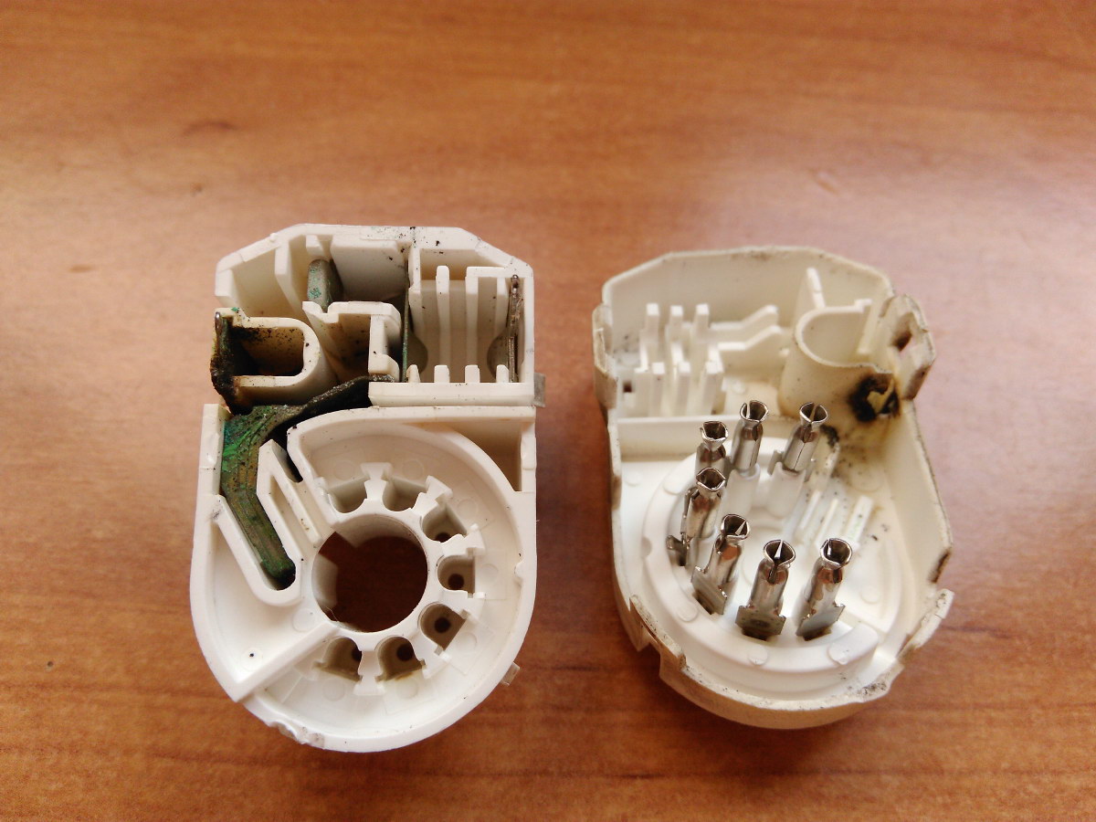

algua
Сообщения: 18
algua
Сообщение #52 От 13/09/2018 13:04 цитата
Вот сразу виден Ваш профессионализм и опыт, разобрал панельку а там... Попробую почистить и восстановить.

непоседа
Сообщения: 1939
непоседа
Сообщение #53 От 13/09/2018 14:32 цитата
При таком, никаких почистим-только замена,если не хочешь повтора.
jonster
Сообщения: 1176
jonster
Сообщение #54 От 13/09/2018 16:24 цитата
algua писал:
p.s. видео сделал максимально открытым, не знаю почему было недоступно.
А смотрел расстояние разрядников? И при обратной сборке все сохранится? Ой ли.
Там нефиг чистить - металлопокрытие сползает и коротит. Случай редкий и на молоко не влияет.
Следующий. голливудская улыбка
валентин-сибиряк
Сообщения: 9231
валентин-сибиряк
Сообщение #55 От 13/09/2018 16:33 цитата
Только менять,нечего чистить.
algua
Сообщения: 18
algua
Сообщение #56 От 13/09/2018 17:37 цитата
Понял, восстанавливать не буду, прошелся по магазинам, нигде не было, заказал, сказали если будет привезут. Если нет то пойду по мастерским. Как найду и установлю обязательно отпишусь.
