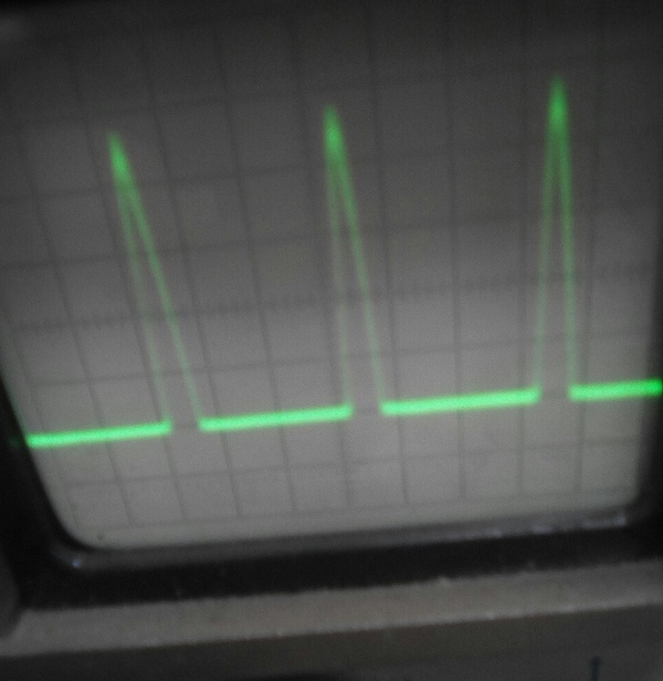

alek50685, это же - простые действия : измерить ускоряющее, накал и оценить эмиссию катодов, -

alek50685, если нет приборов,оцени эмиссию катодов хотя бы визуально.Отцепи катоды от 6107 и кратковременно замкни их по очереди на землю через резюк 10к-47к,должно быть яркое свечение соответствующего цвета.И на все 3 фотки свечения желательно бы взглянуть.

виктор-теледоктор, есть только цешка и ослик, но и ими как в нете почитал не измерить точно накал, завтра попробую, отпишусь
Внимательнее
22 вольта по ослику должно быть на накале

24 вольта должно быть по осциллу,-- куда ещё точнее
Давай помирю - на сколько помню, то норма как раз в диапазоне 22-24. Сам ослом проверяю редко, у меня для этого стрелочный приборчик на самодельном оптроне из лампочки накаливания и фотодиода - ему пофиг - постоянный ток, переменный или импульсный.

Сейчас на столе ролсен 21 дюйм,- померял цифровым осциллом,- ровно 24 вольта накал.,--ну, что скажеш??????????? улыбка

цена деления 5в, так и есть где то 24в

проблема не в тдкс, подкинул сейчас, заберу шасси домой, дома тв вроде с такой же трубой

Обычно, доверяют результатам измерений, если приборы сертифицированы и недавно поверены в Лаборатории .
И вопрос Автору,на всякий случай: осциллограмма снята при штатных ограничительных резисторах в цепи накала и родном тдкс ? Про тдкс известно, что снимался или менялся, а резисторы (R418 - 3,9 и R516 - 1 Ом )не заменены ?

Там вроде ничего не мешает добавить накал и посмотреть, улучшится ли картинка.
Обычно такие дохлые кины наоборот ярко показывают бледную картинку и с ЛОХ.
зы. был забавный случай, вытянул кин кое-как, чтобы нормально показывал, через неделю звонят, повтор, всё тёмное стало. С пульта яркость на минимуме была))
зы. а по поводу чуть завышенного накала никогда не переживаю. Приходилось видеть и по 30в, прям с завода, и по 7 лет проработали.
