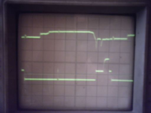

Telefunken шасси ICC9 - вертикальная полоса на изображении
Стас
Сообщения: 68
Сообщение #1 От 06/08/2004 23:01 цитата
Telefunken шасси ICC9
Братва помогите разобраться со зверьком
Проблема в следующем :
вертикальная полоса на изображении, в зависимости от яркости сюжета появляются хвосты этой полосы
цвета гуляют
неприятно для уха жужжит когда в дежурке
Память подставлял результат тот же
STV2160 подставлял результат тот же
Пульсации в питании в пределах нормы
На кого думать ума не приложу
Да и ещё на шине постоянно обмен, так должно быть?
Всем людям доброй воли SOS Прошу помощи
tvlord1
Сообщения: 130
Сообщение #2 От 06/08/2004 23:27 цитата
Стас, А проводники к оске припаяны?
SERGE
Сообщения: 1640
SERGE
Сообщение #3 От 06/08/2004 23:27 цитата
Пульсации в питании в пределах нормы
А в развёртке ? Там строчный драйв от ТДКС питается от 7,5В. Что на базе строчника ? Сигнал должен быть ровный с едва заметным горбылём на заднем фронте с положительной составляющей порядка 1 В.
Стас
Сообщения: 68
Сообщение #4 От 07/08/2004 21:33 цитата
SERGE, сигнал на базе конечно мне не нравится ,у него посередине отрицательной площадки сильный отрицательно-положительный всплеск,но смущает то что когда отключаю разъём RGB с кинескопа и убавляю ускоряющее ,то по идее полоса должна остаться если причина её возникновения кроется в развёртке ,а она проподает!?!?.И тогда как связать гуляющий баланс цветов !?!?
Хотя чесно говоря запутался в этой задачке
Посерёдке отрицательной площадки импульса должен ли быть всплеск?
SERGE
Сообщения: 1640
SERGE
Сообщение #5 От 07/08/2004 22:35 цитата
Стас, если этот вспелеск не достаёт до положительного значения 0,5В бог с ним пока.
Начало переднего фронта импульса открывающего транзистор совпадает по времени с серединой экрана.
А где полоса то ?
Стас
Сообщения: 68
Сообщение #6 От 07/08/2004 22:44 цитата
SERGE, полоса посерёдке экрана и ещё у неё хвосты появляются паралельно.Всплеск перекрывает и верхнее пиковое и нижнее пиковое
SERGE
Сообщения: 1640
SERGE
Сообщение #7 От 07/08/2004 22:57 цитата
На строчном драйве 7,5В? И осмотри все источники с ТДКС на предмет соответствия напруги и отсутствие пульсаций. А строчный импульс запуска с 2160 ровный? А как пропорции растра по горизонтали в норме? Попробуй модулятор кина на корпус посадить кратковременно
думается что полоса на экране это и есть всплеск на базе ( по крайней мере косвенно) А как всплеск по отношению к ИОХ по времени (фазе)
когда отключаю разъём RGB с кинескопа и убавляю ускоряющее ,то по идее полоса должна остаться если причина её возникновения кроется в развёртке ,а она проподает!?!?.
Интересно а от чего кин светиться будет
Добавлено 07-08-2004 23:59
Давай сделаем так --- отключим катоды от схемы и посадим их через 47к на корпус( хотя бы один из них ) растр должен быть равномерным
SERGE
Сообщения: 1640
SERGE
Сообщение #8 От 08/08/2004 09:16 цитата
Стас, А ПК простая или с модулятором скорости? Модулятор кина тоже на корпус посади
Стас
Сообщения: 68
Сообщение #9 От 08/08/2004 09:50 цитата
SERGE, разъеденил сигнальный шлейф ,посадил катод на землю ,всё чисто.
Строчник отпал.Мне кажется эта полоска(полосы)- измерительные сигналы пушек ,потому как цвета тоже гуляют .Характер полосы (полос) неодинаковый то она одна при ярких сюжетах появляются хвосты.Когда уменьшаю ускоряющее до минимума полосы пропадают
Добавлено 08-08-2004 11:31
SERGE, Напряга 120в в рабочем и 105в в дежурке -это норма?
В дежурке он неприятно жужжит.
Добавлено 08-08-2004 11:39
SERGE, жужжание также появляется в такт с появлением полос
Стас
Сообщения: 68
Сообщение #10 От 08/08/2004 12:00 цитата
SERGE, других микрух нету.С 5 ноги кина RB04-DB04-земля
RB04-DB02-DB03-R803-200в
RB04-C803-R803-200в
Вот такая схемка улыбка
Добавлено 08-08-2004 13:08
SERGE
Сообщения: 1640
SERGE
Сообщение #11 От 08/08/2004 12:14 цитата
Мне кажется эта полоска(полосы)- измерительные сигналы пушек ,потому как цвета тоже гуляют .Характер полосы (полос) неодинаковый то она одна при ярких сюжетах появляются хвосты.Когда уменьшаю ускоряющее до минимума полосы пропадают
Измерительный сигналы пушек в начале кадра сверху видно когда размер сжать. Хотя коссвенно "твоя" полоса может сума сводить АББ
"Слушай ! А не Соболевская ли это часом ?" Может у тебя шьёт что-нибудь. ??
В мыло картинку послал. По ней расскажешь.
Стас
Сообщения: 68
Сообщение #12 От 09/08/2004 01:25 цитата
SERGE, на 19 ноге всё в норме
Стас
Сообщения: 68
Сообщение #13 От 09/08/2004 22:02 цитата
На 26 ноге 2160 что должно быть???
У меня постоянное ~7,8в ,а по схеме ос-ма есть ,откуда она берётся ведь 26 нога вход,а с других концов только постоянка Прошу помощи
SERGE
Сообщения: 1640
SERGE
Сообщение #14 От 10/08/2004 08:48 цитата
Стас, залез хрен знает куда. 26 нога это контроль БП. По идее пульсации там могут только допускаться
Стас писал:
на 19 ноге всё в норме
Что значит в норме ? Отсоеденять от схемы пробовал её.?
ТР69 ваще на время ремонта можешь отпаять.
Это шасси обвешано защитами как собака блохами. Пукнет в одной стороне --- завоняет в другой.Искать --- только последовательным отсоединением защит , отдавая отчёт себе в том что делаешь.
На 19 ногу идёт и сигнал ОТЛ от ТДКС. На ОТЛ всё ОК? Пропадание смещения с ОТЛ будет візівать срабатівание защиты.
Я ж тебе нарисовал пример , когда полоса у меня появлялась из-за УНЧ, путём частичной активизации 19 ноги. Ногу пробовал на корпус? кратковременно при работе---- должен ящик уйти в даун
Интересно что на схеме 19 нога обозначена как защита по кадровой , а на самом деле рубит и строчник и БП.
Стас
Сообщения: 68
Сообщение #15 От 10/08/2004 10:40 цитата
SERGE, На 19 ноге у меня 5.5в .ТР69 вообще снял.На корпус мыкаю вырубается . 19 ногу вообще отпаял -всё тоже всё также ,единственное что когда 19 нога в воздухе размер по вертикали на 2 см уменьшается .Мне кажется проблема не на этом входе недовольство, огорчение Вначале включения ящика и при отсутствии сигнала на входе может посвистеть и вырубиться без каких либо видимых изменений на 19 ноге .Может ещё какая то нога есть ??
SERGE
Сообщения: 1640
SERGE
Сообщение #16 От 10/08/2004 15:53 цитата
Стас писал:
Вначале включения ящика и при отсутствии сигнала на входе может посвистеть и вырубиться
Я тебе про защиту в звуке писал, потому что именно так и выглядело
А на что похож строб ?
Стас
Сообщения: 68
Сообщение #17 От 10/08/2004 16:15 цитата
SERGE, может у меня напряга по каким то причинам не может дойти до нормы ?? Но сколько должно быть при диагонали 21" ?????
SERGE, В стробе присутствуют те полосы которые я вижу на экране ,а в остальном он нормальный .Может ТДКС с дуру взять и поменять ?
SERGE
Сообщения: 1640
SERGE
Сообщение #18 От 10/08/2004 20:55 цитата
Тю! У тебя маленький ящик ?
Тада напруга в норме.
Стас писал:
В стробе присутствуют те полосы которые я вижу на экране ,а в остальном он нормальный
Наоборот! Ты его видишь на экране. Потому что он присутствет в стробе.
Смотри 28н. На неё приходит сигнал для синхронизации и строба. Сигнал H-flay идёт от накала, но ....
Туда ещё заводится какого-то хрена сигнал ABL от ТДКС через RL46.
Смотри сигнал на 4н. ТДКС и всё что к нему подключено. Попробуй ёмкость на корпус подвесить 0,1
SERGE
Сообщения: 1640
SERGE
Сообщение #19 От 12/08/2004 10:35 цитата
Стас, твоя полоска на экране совпадает со временем переднего фронта имп. запуска выходного каскада строчника..БП работает синхронно со строчной развёрткой
Т.е. верезг в БП , полоса на экране и стробе синхронно с каким-то одним сигналом в 2160. Этот сигнал под протектом. Может блокироваться от условий. Что с ТР54 ?
Стас
Сообщения: 68
Сообщение #20 От 12/08/2004 11:34 цитата
SERGE, если не в тягость сними ос-му с 4 ноги тдкс
Добавлено 12-08-2004 12:38
SERGE, ТР54 снял вообще ,изменений нет
Добавлено 12-08-2004 13:14
SERGE, Когда прикладываюсь к 28 ноге 2160 полоска начинает рябить и ящик свистеть начинает
Нет она не совпадает с с началом переднего фронта
Строб и база ключа
 Размер файла:  113.23 КБ
 Просмотрено:  612 раз(а)
