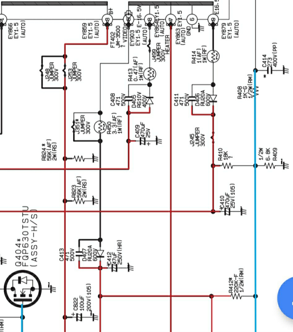

Samsung CS21Z45ZQQ шасси S16C
Cостав:
STR-W6750F Блок питания
TDA12025PQ/N1F80SI6581.1 16VFCNYO наклейка на процессоре: T-NARPEU-171008/03/21S16C CPU
LA78141 кадровая
BSC28-5307 FBT
24C16A память
TT2222 строка
TDQ-6L/125S тюнер
Бил пробыт строчной транзистор, после замены на новый телевизор запустился без изображения. Во время диагностики я нашел что напряжения на ТДКС занижение
5 нога 50в
7 нога 3в
8 нога 5в.
Конденсаторы поменял, ТДКС проверено нагрузки отключал.
Где искать дальше я не знаю

А как ты меряешь напруги,прямо на пинах ТДКС?смех
Сколько+В?

Сообщение #4 От 10/01/2019 17:36 цитата
Вообще-то меряют на катодах диодов в этих цепях.
Сколько на ускоряющем?

Сообщение #5 От 10/01/2019 17:42 цитата
На ускоряющем 150в

Сними и проверь отклонялку на прогар, кз.

Что без изменений? Утебя СР не в режиме, при заниженных напряжениях либо греется HOT и тдкс, либо межвитковое в ОС. Отклоняющую снимал, визуально хоть просмотри - прогар видно. Накал видишь или нет?

vorion, накала не вижу, при подаче из внешнего источника накал есть. Транзистора поставил аналогичного. Программа на отклоняющих катушках нет. В качестве точного результата подставил аналогичные катушки

У ТДКСа очень высокое выходное сопротивление, потому мультиметр будет показывать ускоряющее в попугаях. Но уже из этого
На ускоряющем 150в
нужно понимать, что строка работает. Если есть высокое и накал, то при добавлении ускоряющего на экране должна быть хоть какая-то картинка - или темный растр с ЛОХ, или полоса. Напряжения с ТДКС сюда. ТОлько не
Между Пином GND и других
а
Работу кадровой слышно (рокот), особенно в таких телевизорах.

C404,C405 в норме?
