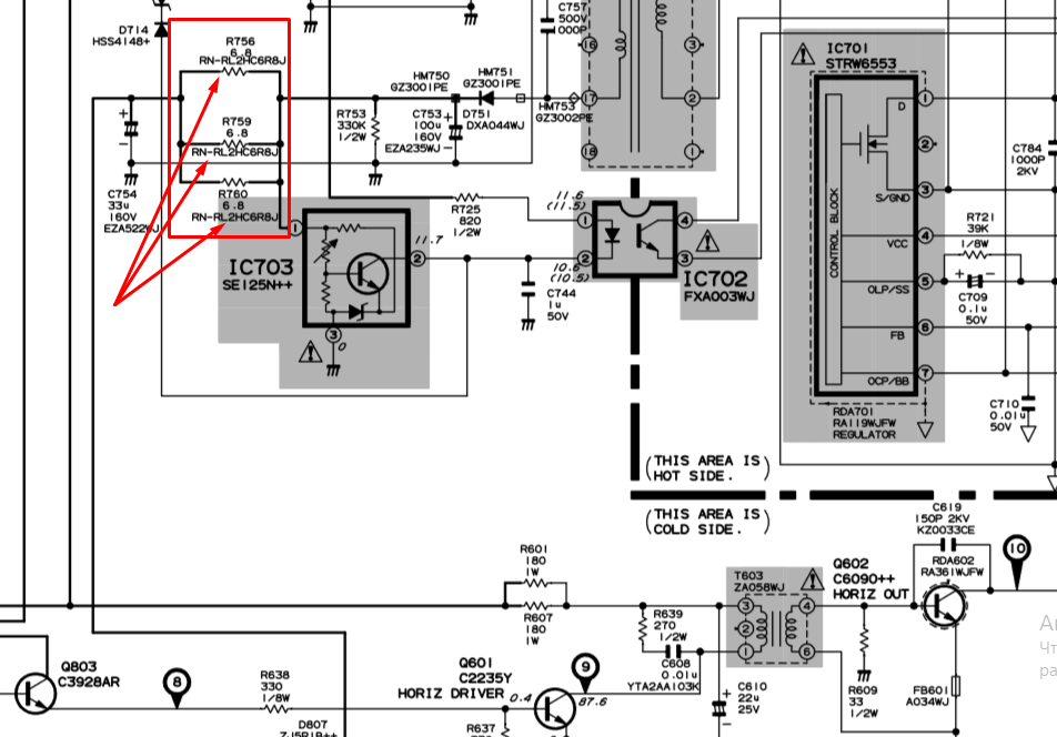

birluk ты оказался прав, в выходной цепи БП 125 вольт, три сопротивления (запараллелены) оказались в обрыве.
Только теперь обьясните мне как "динозавру" советской радиоелектроники)). Правильно ли я понимаю (скрин приложил ) это три резистора, каждый по 6.8 Ом (0.5ВТ) подключены парралельно , так почему в схеме их трое, не проще ли поставить один на 2.2 Ом? Или это какие-то необычные сопротивления (извините я не очень "секу" в сучасной маркировке сопротивлений)? Помогите пожалуйста советом. Спасибо, за помощь, всем кто учавствует в теме!

Да ставь,только не МЛТ,он слишком инерционный,долго сгорает и сильно дымит. смех

Поставил резистор на 2 Ом, появилось 125 В, откинул нагрузочную лампочку, подпаял перемычку на ТДКС. Включаю в сеть БП издает свист, строчная не пускается. Неужели ТДКС накрылся? рёв в три ручья

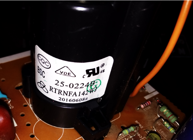

Впаял новый ТДКС, после включения начинает свистеть ТДКС, транзистор выходной СР(годный) греется (влючал не надолго, радиатор транзистора теплый). В чем причина, где искать? Вреда не нанесу ТДКС, если уберу питание на МС КР от ТДКС (может кадровая МС коротит)?

sergstesh, подкинь осу для проверки.
Виктор, извините "осу" это что? Отклоняющие катушки? (я немного плаваю в сучасной терминологии мастеров)
birluk
Сообщения: 2220
birluk
Сообщение #17 От 26/02/2019 18:01 цитата
sergstesh, они самые,да и старую(свою) ос осмотри внутри.
