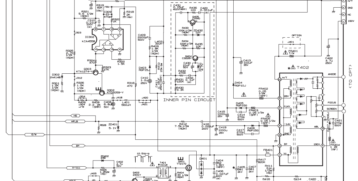

Борис Горбунков, спасибо за инфу. Тут нашел похожую схемку коррекции на такой же микре только тут запитка от накала и 9V, а у меня- обе запитки от ТДКСа. Ну и напруги у меня сильно занижены всравнении с этой схемкой (кстати, как ее вставить сюда?). Тут или ключ Q302 у меня садит напруги на землю, хотя КЗ транзиков нет, или сама микра садит. Кроме того, тут обозначены красным детали, проверять которые надо в первую очередь.

а чего у тебя напруги занижены?

Вообщем, сам себе создавал проблему. Залез в сервис, подправил опцию EW и все встало на свои места- вертикальные линии по краям ровные. Осталась еще проблема с красным цветом- чрезмерно, пробовал в сервисе убрать красного- никакой реакции. Посмотрю еще цепи RGB, но уже завтра. Всем спасибо!

Посмотрел все цепи RGB от проца до кина- все резики и транзики в норме, на катодах ок. 180В, но красный проявляет себя, как в 3устц не выставлен уровень черного, т.е. черные полосы вверху и внизу окрашиваются красноватым оттенком ( или нет баланса белого). Но при отлючении кабеля от входа AV черный фон есть, без засветки. В сервисе подкорректировать ничего не удается. Как здесь можно выставить уровень черного?

Проверил кин, подсели синяя и зеленая пушки. Прострелить бы, но нечем- отдал владельцу. На этом всем спасибо еще раз, тему закрываю.

окк, у кина общий модулятор обычно это усугубляет
