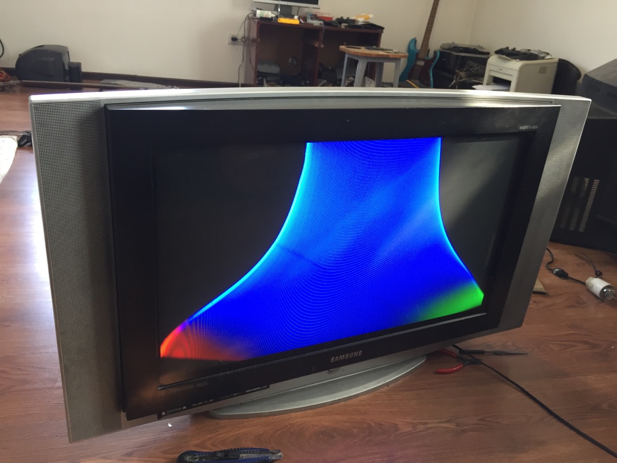

Всем привет, достался мне телевизор SAMSUNG WS-32Z30HPQ. при включении загорается индикатор дежурки, включается (иногда надо с кнопки), проходит звук высокого (шелест такой) и телевизор сразу вырубается (не в дежурку а вообще)
снова включить возможно только если выключить из сети и подождать (либо разрядить сетевую банку)
шасси S63A: схему взял эту
Micom - SAMSUNG DNle6773G
SMPS - STR-X6750
Vertical - LA7845
DEF - CXA2165Q
Tuner - VFTD2-6B/235S-A2 AA40-10001H
Tuner PIP - VFTD2-6B/234S AA40-10001J
CRT - W76QFV891X003 (зачеркнуто написано 302)
FBT - FUH32V001B rev 0
HOT - J6920A
RGB Amp. - TDA6111Q
сначала визуально нашел вздутый кондер (не помню точно c402, c404, c422 тк заменил их все там) , HOT живой. потом поменял сетевую банку, электролиты в цепи B+ (c802, c448) и емкости после выпрямителя (c801, c804, c823, c838) менял все потому как измерить не чем пока (город на чп и ничего не работает кроме аптек и продуктовых и даже туда хрен сходишь так что совет купить его пока не рассматриваю)
замены ничего не дали, поменял емкости 47 и 4,7 мкф в бп а также KA431 тоже безрезультатно
напряжения в ДР такие: B+=123 ,12v =9 , 7.5V=7 , 16V=14
отпаивал L809 (цепь питания ТДКС) так телевизор все время в дежурке, не зная что дальше искать пытался отключить то одно то другое, ез ОС естественно возвращается в ДР. посенял IRF630, пропаял все что можно.
В конце концов добрался до ОС, думал может прогар где, снял, почистил. с виду ОС в порядке.
наконец запустил телевизор в РР!) телевизор нормально включается если оставить подключенной только одну катушку строчной развертки, естественно на экране растр трапецией в низ или вверх в зависимости от того какая из них подключена.
Напряжения в РР:
с БП B+=143, 12v =12, 7.5V=8, 5V=5, 16V=17
с ТДКС -16.5v=-19, 17.5v=19, 200v=191, 33v (tuner)=34
вот собственно вопрос пробита строчная или это БП не тянет две катушки, как заставить его работать с ОС подключенной целиком?

А емкости в СР проверял?
Измерь сопротивление ОС,должно быть 0,6 ома.

0,6 ом должно выйти между красным и синим проводом или только сопротивление катушек? по отдельности катушки 6,5 и 6,4 ом

Здравствуйте. Было такое из-за утечки емкости ,через которую подключается строчная катушка . В Вашем случае проверил бы подсадкой с415, 425, 426, 427. В моем случае кондер показывал нормальную емкость и тв работал так как у Вас на одну из катушек родной ОС, и на Ос из 3УСЦТ, только растр был не полный. Какой именно кондер по схеме не помню.
WRDSDM
Сообщение #10 От 06/04/2020 09:31 цитата
уф!) наконец сделал все! решил что убрать ограничение по току в бп всегда успею стал проверять кондеры в строчке подменой, оказался С426 на 220 нан дохлый, поставил какой-то мкт на 600 вольт и все заработало)

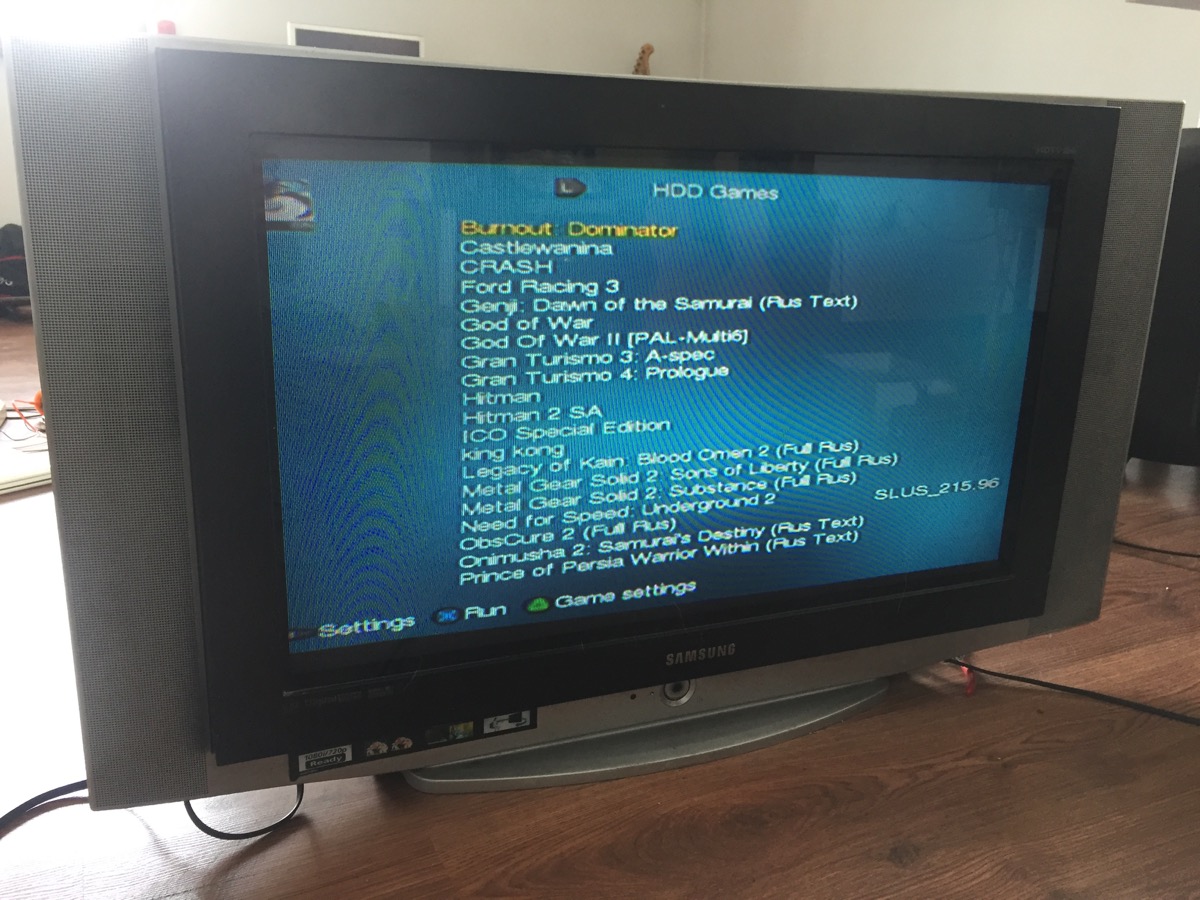

проблема решена и можно тему закрывать но есть еще пара вопросов.
1. похоже не хватает какой-то детали для фиксации магнитных колец для сведения лучей на горловине. просто залить герметиком (клеем) или есть более приличные способы? пока прижал куском карточки но это не решение
2. сначала картинка на экране трям троилась (несведение) накрутив кольца добился идеального текста по всему экрану и все это делалось тремя серыми кольцами по середине, коричневые на глаз вообще ничего не меняют. что делают коричневые кольца?
3. ну и последнее. на синем растре (на фото под словом Stereo) и чуть меньше с права примерно в той же области синий чуть светлее, такие "пятна" хоть на фото и не видно. как их убрать? с какой либо картинкой не видно, но хочется по возможности приблизиться к идеалу)))
всем кто давал советы огромное спасибо)
ДОБАВЛЕНО 06/04/2020 09:37
а! и еще такая штука, геометрия не оч, растр с лева чуть сжат относительно остального экрана. как это побороть?
а переключив каналы в режим 4х3 я получил почему-то бочкообразный растр

из неисправностей осталось только бочкообразность растра с права и бочкообразность иногда не ровная с лева. если выпаять Q404 (FQP630) на экране идеальная "рюмка" (в плане края ооочень ровные), замена транзистора (есть только irf630 но судя по даташитам это одно и то же) ни чего не меняет. значит вся проблема где-то в обвязке EW-Drive но что копать пока не разобрался

WRDSDM,если у тебя подушка,а не бочка то направление туда куда и целился, ремонт систем коррекции геометрических искажений растра ew,разбирай всю цепочку.

WRDSDM, в этих кинах такие искажения дело.
