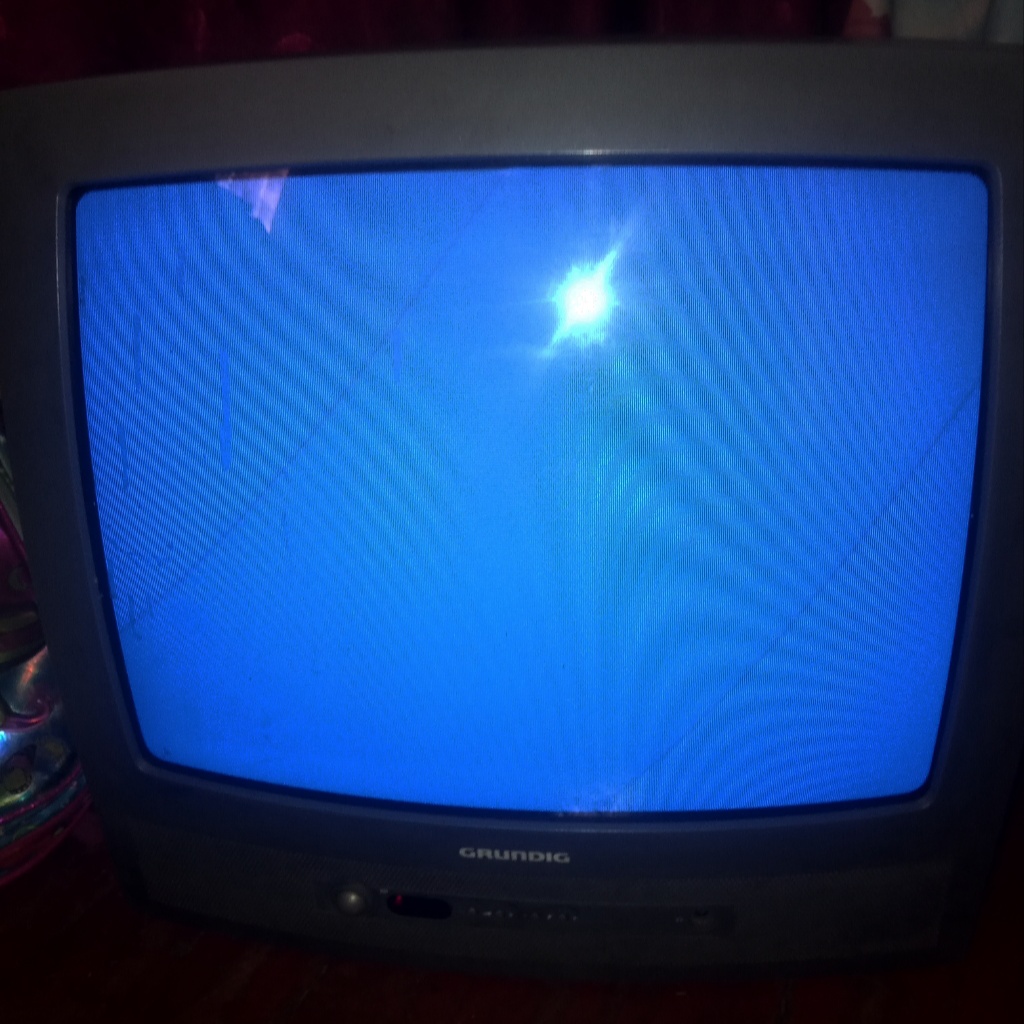

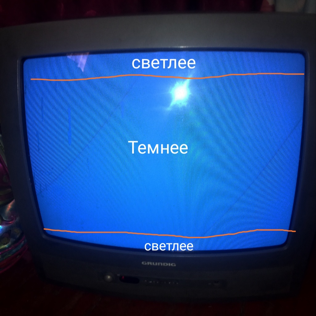

Всем привет. Еще косяк в телевизоре. У рабочего экрана сверху и снизу как бы полосы есть, на фото видно. Оно не сильно бросаеться в глаза, их едва заметно, но все же. Конденсатор в питании в микросхеме вр заменил, но все то же. Или это может быть плохое питание процессора? эти полосы есть, тоесть полоса и снизу и сверху светлее центра экрана, но не намного. Оно похоже на какойто эффект доски, что ли. Сверху полоса больше чем снизу. Ещё при подключении т2 видео работает нормально, а потом бывает срывает изображении вниз экрана и обратно норм. Ещё в обычном режиме без антенны просто синий экран
ДОБАВЛЕНО 14/02/2021 00:02
Ещё забыл добавить долговато засвечивается экран, сек 10 где то. Хотя накал появляется сразу, а вот изображение где то через эти 10сек

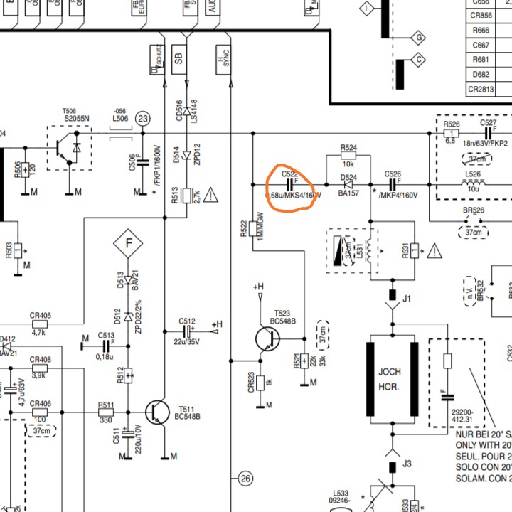

Вот этот кондер
ДОБАВЛЕНО 14/02/2021 13:02
Напряжение и esr вторичек проверял, все в норме.
ДОБАВЛЕНО 14/02/2021 13:03
Esr показывает 7 Ом

Еще заметил, что изображение(т2) в зависимости от кадров то слегка сужается, то розходится по горизонтали, немного, но заметно.

Вот на фото подписал всё)

Телевизор стоял в системе видеонаблюдения. Формат источника 16:9. Люминофор на светлых участках изображения в результате длительной засветки потерял чувствительность. Тема ни о чём, созданная сторожем, укравшим телевизор.
